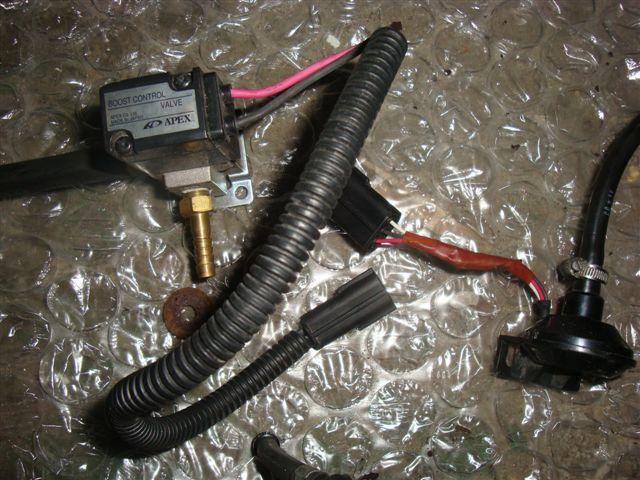

Oled kindel, et see parempoolne on Apex-i toodang?
Odavatel hiina AutoGauge kelladel on väljastpoolt täpselt samasugune MAP andur kaasas.
AutoGauge andurit ma muidugi täppismõõturina ei kasutaks.
