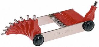

ostad lehtkaliibri tööriistamarketist või misiganes poest,seejärel omastad küünlavõtme.
taxu
Postitusi: 437
Liitunud: 20.01.2008 22:31
Re: Kus saab Tallinnas sädevahet paika panna
Postitus Postitas taxu »
Eks ajad muutuvad, aga vanasti tuligi küünlad enne paigaldamist niimoodi häälestada. Uurid välja margikohase nõutava sädevaheme mõõdu ja kaliibri ning haamriga muudad nad sellisteks.

Sellise peaks saama näiteks Autoeksperdist.
Edit: Küsida lehtkaliibrit :-D

Aga videost nägi ühe huitava nipi küll ära, kuidas välimist elektroodi õieti painutada. Haamriga, kui lehtkaliiber vahel, võib keskelektroodi puruks lüüa.

külgelektroodipidi koputada õrnalt vastu kasvõi mootoriplokki ja ongi asi aetud. Mis kuradi kaliibreid siia veel vaja? Vähe koomale koputades ju kohe näha kas muutub mootoritöö.
Ja kui tahakski kasutada ilgelt kaliibrit siis lehtkaliiber selleks ju ei sobi-külgelektrood muutub töötamisega nõgusaks. Vaja ümarat kaliibrit.

Mul ka ümarkaliibreid müüa: 0,45-1,50. Läheb 0,05mm sammuga 1,30'ni, sealt edasi 1,40 ja 1,50
