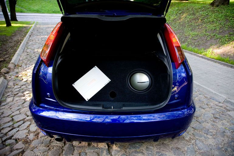

Mõtlesin et riputaks ka oma lemmiklooma siia teile kritiseerimiseks ülesse siis
Autoks siis 2003 aasta Ford Focus RS
Omandatud sai sõiduk mingi neli pool aastat tagasi juba
Kapoti all peitub siis 2,0 turbo tehase poolt 158 KW - mida on siis natuke näpitud, kuna teate isegi ju, et alati on vähe seda jõukest ju!
Ja mis on ka hetkel täiendamisel!
Kuna on proovitud ka seda 400 m sõitu siis selle parimaks tulemuseks siiani 12,3 sekundit ja seda suht stock seisundis - eks näha mis järgmisel hooajal saab
Ja et oleks lõbusam sõita
6,5" Touchscreen-iga ALPINE 2-din mängia, ette Herz-i 2 ribased häälekad võim ja üks suurem element mis mürtsu teeb ja tagumised häälekad tuleb veel välja mõelda
Mõned pildid ka siis

Pane ikka SPEC LIST ehk specification list ehk modifikatsioonide loetelu ka lisaks.

Milles nagu probleem on ma ei saa aru???
Tead ikka mida spec list tähendab?
Kui sa oma auto siia lisasid, siis võiks ju täpsemat infot ka veidi lisada, mida konkreetselt tehtud on.
Mind isiklikult näiteks huvitab kõige rohkem just tehniliste modifikatsioonide loetelu ehk SPEC LIST.
Stiilis "natuke tehtud" jutt jätab suht külmaks, seda võid ühes teises foormis rääkida.

paned oma auto teistele näitamiseks siia üles aga midagi asjalikku ei kirjuta.
Neid pilte võime internetist nõrkemiseni vaadata.
Ja supakad või LCD'd pole ka just selle foorumi põhiteema.
ma tahaks ka teada, mis sul seal kapotiall korraldatud on, et 12,3 sõidsid
158'st kw on asi ikke väga kaugel

üks kunagine foorum andis vastuse
Hestec, GT28RS, suuremad pihustid, suurem kütusepump, teised nukad ja piltidelt näha ka FMIC.
1,2 BAR rõku ja
260KW (354Hp)/ 5500RPM ja 480Nm/ 4800RPM
peale mida lahkus sidur soomes dünos
302hp/464nm

Mihkel on selle foorumi üks teravamaid pliiatseid, seega pole vast mõtet enda teises postis viisaka ja asjaliku küsimuse kohta kohe paugutama kukkuda :) Mind huvitaks ka kus ja kuidas see veidi näpitud (mis modid?) Focus RS veerandmiili 12.3 sõitis.

kõik pildid on olemas aga kapotialusest? :lol:

Aga auto on ju igati viisakas ja kena, kas on mingi kindel plaan mitut hobust taga ajad ?

Tegemist siis 2,0 TURBO 158KW mootoriga tehase poolt ja kuna
sellest jäi väheks siis
*TURBO-Carret GT28/60RS
*VÄLJALASKE KOLLEKTOR-Custom (made by Andre Raud)
*PIHUSTID-550cc
*NUKVÕLLID-vabalthingava omad
*KÜTUSE PUMP-MSD 500L/H
*SIDUR-alcon 6 labaga keraamiliste katetega siduri ketas ja alconi siduri korv kuni 550Nm
*INTERCOOLER-selle meisterdas kaoos sisselaske torustikuga ES-TUNING ja paigaldas ka BOV-i
*juht seade-Hestec
Kokku sai see kõik meisterdatud Amper Racing-us ja seadistati Soomes siis Hesteci tootja poolt.
Tulemuseks siis 1,2 BAR rõku ja 260KW (354Hp)/ 5500RPM ja 480Nm/ 4800RPM
Selline tagasi hoidlik projekt siis

Auto vastu justnimelt siin huvi tuntaksegi. Lahe masin ja tundub oskuslikult edasi arendatud. Esirehve kulub ilmselt mõnuga... :)
