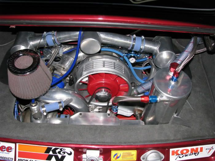

huvitav on see, et mees kes ehitab kõige võimsamaid volkari tüüpi boksereid räägib nii:
EFI - does not matter
Draw through - T works MUCH better than a Y
CFM potential - a T will flow more CFM than a Y. This has been confrmed on a flow bench.
1 näide tema tööst:
aga see on ju nii ajuvaba kuidas sellised asjad küll mõistlikult voolata saavad :S
jeff01
Re: "T" pipe vs "Y" pipe sisselaskes.
Postitus Postitas jeff01 »
see näeb ju nii "kaka" välja et mulle ei mahu pähe :?
võib ju mõelda et see on vaid halvim näide kuid kui kõrvale panna jälle selle "marty" auto siis ....maitea
