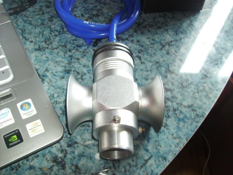

See isetehtud bov, sobib väga hästi lauakaunistuseks sest oma erksuselt ja läbilaskvuselt saab ta mis tahes "õigelt" bovilt haledalt ära.

Näiteks kui sa lased WG poolt tekitatud kõrgema rõhu ehk siis ei midagi muud kui turbo suurema pöörlemiskiiruse läbi BOV-i taevasse
ei tee sa selle turbo eluiga märgatavalt pikemaks, kuigi sa vähendad stressi turbo võllile boostilt tulles segusiibri suletud asendis.
BOV-i reference ots on vajalik selleks, et boosti all sealt voolikust tulev rõhk hoiaks BOV-i kinni mitte ei avaks teatud rõhul klapi nagu su praegune setup.
Käiguvahetuse hetkel tekib segusiibris vaakum, mis imeb BOV-i lahti, kui samal ajal cooleri torustikus on ikkagi veel ülerõhk.
Oletame, et su klapp avaneb 0.7bar peal. Mis saab 0.5bar peal sinu klapiga, kui õige BOV ka seal turbo võllile stressi tekitava rõhu maha laseb?
Õigem lahendus liigset rõhku kartes oleks kõigepealt olnud WG acutatori korda tegemine ja alles siis BOVi installimine.
nüüd juba siis "uus" turbo peal ja juba esimesed sõidudki tehtud ning BOV'i hääl ära kuuldud
hmmm isegi automaat kastil teeb BOV käiguvahetusel häält
muidugi mul ei olnud BOV korralikut kinnitatud flantsi külge ja see jõudis ka korra ära lennata, kuid uuesti külge ja seekord korralikult kinni
turboks sai siis ikka t25 kuid siis jutu järgi 300zx'i oma seega oleks pidanud mõned asjad ümber keevitama kuid ma läksin lihtsamat vastupanu teed ning kruvisin oma vana t25'e kaunad sinna ümber ja sai ilusti 1:1-le kuigi kartsin, et ega sellest turbost kasu pole kuna 300'se turbol kuum osa väiksem ja seega ka tiivik väiksem ning sellest siis, et ei tööta nii kuidas peab kuid näe ilma muude modifikatsioonidetta ilusti 0,7 bar rõhk käes
räägime siis natukene vanast turbost ka... mis seal rääkida võll pooleks ja kuuma poole tiivik jumala ribadeks sees ning tänu sellele tuli peale lahti võtmist sealt kohast kust mul sumpsil tihendi minema lasi nirinal õli välja
ning tänu sellele sain aru, et nüüd on vaja hakata raha koguma väljalaske jaoks
