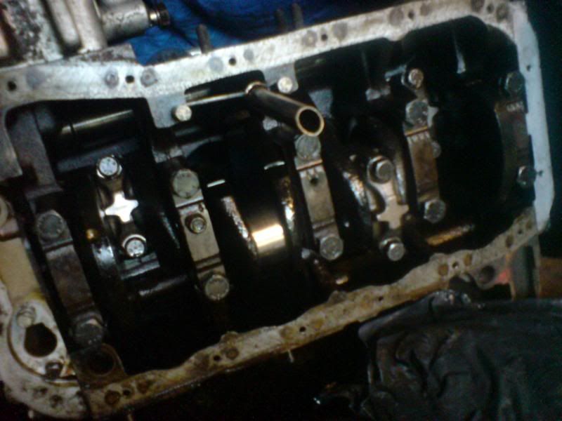

teise mootori kokkuladumisest siis update. et on ilusti kenasti 3 kolbi ja kepsu peal, Kuna sai vanad rõngad maha müüdud ja üks õlirõngas purunes peale pannes siis hetkel selle õlirõnga taga seisab mootori alumise poole kokkupanek.
ülemisest poolest niipalju, et sisselaske klappe ka ikkagi vaja, kuna need 2 sisselaske klappi on ka kõverad ja ühel ka mõra sees. Ning kes oskab nende seibide kohta seal klapi tõukuri peal rääkida? mure selline, et klapi pesad ju sooveldatakse ära ja siis klapp nihkub ülespoole sellega aga ligemale nukale ja need regull seibid jäävad paksuks, et kas neid seibe saab kuskilt ka tellida või osta?

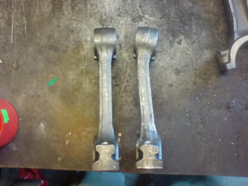

ahjaa lõpuks siis klõpsasin pildi ka. leidke 3 erinevust uuel ja vanal kepsul:D
kulude kokkuhoiu ja pikema eluea eesmärgil on kepsudja saaled uued. niiet need 3 kepsu mis eelmises mootoris olid on ka pakkuda nüüd huvilistele.

Nüüd siis jälle järjekordne tagasilöök, nagu neid selle auto tegemise juures juba kombeks saanud on hulgim.
mure selline, et kui kolbe plokki sisse panin siis kogematta lõhkusin ühe õlirõnga ära ja siis sai arnega diili tehtud, et ostsin talt jälle ühe kolvi, õlirõnga pärast, ta saatis kolvi, aga vist läks me omavahelises jutus miskit kaduma ja sel kolvil mis saatis pole õlirõngast.
ei 3 kolbi on sees, 1 kolb on kuskil vedelemas 1 kolb ootab rõngast kõigil uued rõngad peal aga õlirõngast eraldi ei pakuta mittekuskil, isegi arne pakkus ainult koos kolviga aga mis ma selle kolviga teen kui pole õlirõngastki ju.
kõlvid on kõik 84mm ja mõõdetud hülss on 84,2mm
kogu asi seisab ühe õlirõnga taga.
oi paberi peal kirjas kolb 84,102 ja hülss 84,207 vabandan, ei mäletanud täpselt, aga onu kes mõõtis ütles ka, et hea pidavat olema.
