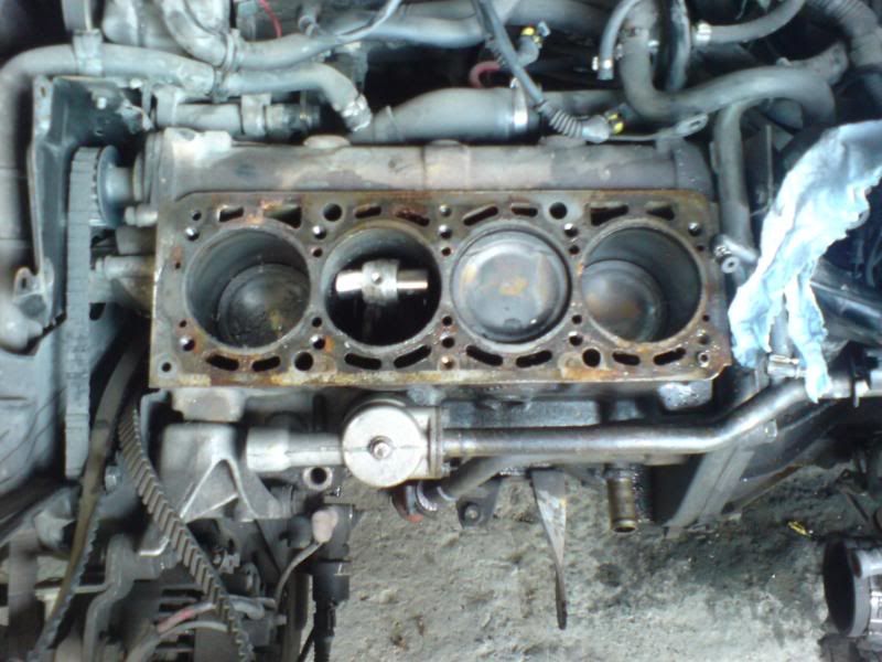

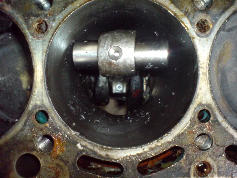

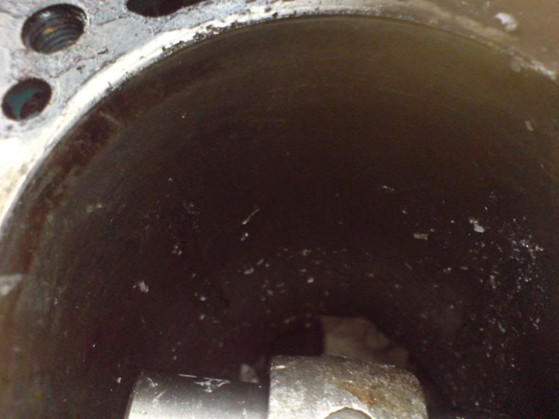

niisiis sai Fiat kodu garaaži veetud ja sain lõpuks plokikaane maha, midagi head sealt küll ei leidnud:D kolb on jah ribadeks lendand, keps kõver, kolvi sõrm on kahele poole korralikud rööpad sisse kraabinud. Veaks on siis olnud vist üks väljalaske klapp mis on alla kukkunud ning kolvi segi peksnud ja millest endast pole ka midagi alles, kaant ei uurinud korralikult, kuna jaanipidu hakkas peale tulema juba ning tuli vähe kiiremal sammul minna sinna.
Nüüd siis asi kindel, vaja ühte kolbi, kepsu ja väljalaske klappi, kuid ei tea kas klapi pesa on kannatada saanud või mitte, loodan, et viimane varjant :D ja plokk vaja ka uus sebida, sest muidu remont mõõdust arvatavasti ei piisa, et kolb korralikult sees oleks. seal omajagu kõvad armid sees hülsis.

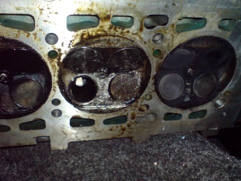

nüüd siis ka pildimaterjal neist vigastustest.
üks väljalaske klapp on täitsa juppideks ja teine on tundub, et kõver, loodan, et pole neid puksi pesa kohti ära lõhkunud.
