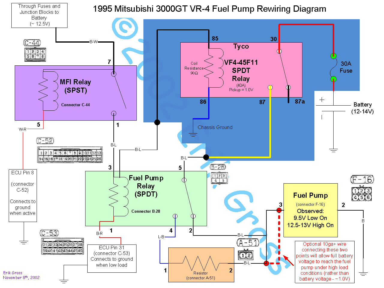

Selline küsimus, et kui suur peaks olema autol bensu pumba pinge? Kas maksimaalne mis akult tuleb? Mul on 3000gt ja sellel on mingi relee vahel, mis lükkab tühikäigul pinge 7.5V - 8.5V vahele ja kiirendades on pinge max 11.5V. Kuid rahulikult kiirendades jääb pinge samaks mis on tühikäigul.

kahtlen...sest igalpool kus kirjutab sellest räägitakse, et tuua uus juhe ja releega tööle panna ehk siis koguaeg oleks 12V peal kui auto töötab. Kuid siinkohal tekibki mul arusaamatu koht, et kui võiks koguaeg 12V peal olla siis miks on tehase poolt tehtud selline relee, mis juhib tühikäigul eraldi.
tegin samamoodi nagu sulle soovitati, töötab küll. arvatavasti tehti selline lahendus kuna mingil põhjusel või tingimustel ei jõua läbi tagasivoolu paaki minna rõhuregulaatorist väljuv kütus tühikäigul ( liiga väike tagasivool?)

Ma leidsin lõpuks ühe parema variandi, et uued juhtmed vean küll, aga jääb töösse ka tühikäigu takisti!

Mulle jääb arusaamatuks, et miks on vaja sinna relee lisaks vahele panna veel...kui vedada kõik uued juhtmed siis annab ju täpselt sama välja.
Ehk siis sinna üles vasakusse nurka (#7) tooks aku pealt otse uue juhtme ja vahelt vahetaks juhtmed ja olekski ju ok...või saan ma millestki valesti aru?

siin on siis skeem millest räägin

Seal pildil on asi lahendatud nii, et ei peaks eestpoolt juhtmeid välja vahetama.
Vaid vahetamist vajab reaalselt ainult kütusepumba toite kaabel mitte ülejäänud elektroonika (releed ja muud plokid, mis võivad samas + ahelas olla) toite kaabel.
Idee on skeemil päris hea. Korralik relee koos pistikuga on ~100.- eeki poes.
Hea on veel see, et originaal releedelt kaob suur "load" pealt ära ja jäävad vaid uue relee ergutusahelat juhtima

miks see hea peaks olema releele, kui talt koormus ära kaob kontaktori pealt? Mõttetu on panna ühe relee kontaktor juhtima teise relee mähist, mille kontaktor omakorda kommuteerib koormus ahelat.
Kui sa pumpa välja ei vaheta sellise vastu, mis tunduvalt rohkem tarbib, kui originaal, siis ei pea sa originaal releel mingit koormust ära kaotama ja sellega tekitama omale rohkem potensiaalseid õnnetuse kohti. Nii või naa, kui originaal relee mähisega midagi juhtub, siis jääb süsteem seisma, olenemata koormusest kontaktidel.
Üldiselt nii palju sellest mitsu pena süsteemist, et eclipse'l on sama jama. Üli peenikese ristlõikega juhe pumbale, pinge lang on samuti 1-2 V. Endal sai nii tehtud, et see originaal juhe juhib nüüd releed, toite juhe tuleb aga otse akult.

No lisareleega saad näiteks mõnel juhul lühendada uue juhtme teekonda ja sellega ei riku sa originaal juhtmestiku eriti ära erinevalt originaalrelee juhtmete vahetamisega.

jah, kui nii teha nagu mul, siis küll. Sinu puhul ma pidasin silmas rohkem kahte varianti: 1) paned uue relee ja vana relee juhtima uut ja uuele releele uue juhtme, vana jääb alles, nagu Mihkel mainis, 2) vahetad vanad juhtmed kangemate vastu ja eemaldad vana juhtme, mida mina soovitan.

Ma ise mõtlesin ka selle uue juhtme vedamise peale ja ei paneks uut releed, aga ma ei saa aru, miks seal teisiti soovitab, et kas mingi relee ei lase siis piisavalt pinget läbi või mis?

võta tester kätte ja mõõda ära, kus pingelang on.kas on juhtme ristlõige väike või on relee kontaktid vanad või hoopis halb mass.
siin anti juhised kuidas kõige lihtsam lahendus on. edasi otsusta ise mis sinu jaoks parem on: kas mõõdad ära ja vahetad kehvad detailid või teed kohe uue süsteemi. kui poogid vana külge, pead arvestama et kui vana edasi logiseb, võib ka uus süsteem jukerdama hakata kuna kui releele ei tule toidet peale siis ta ei lülita.
