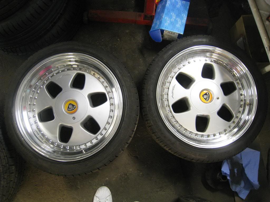

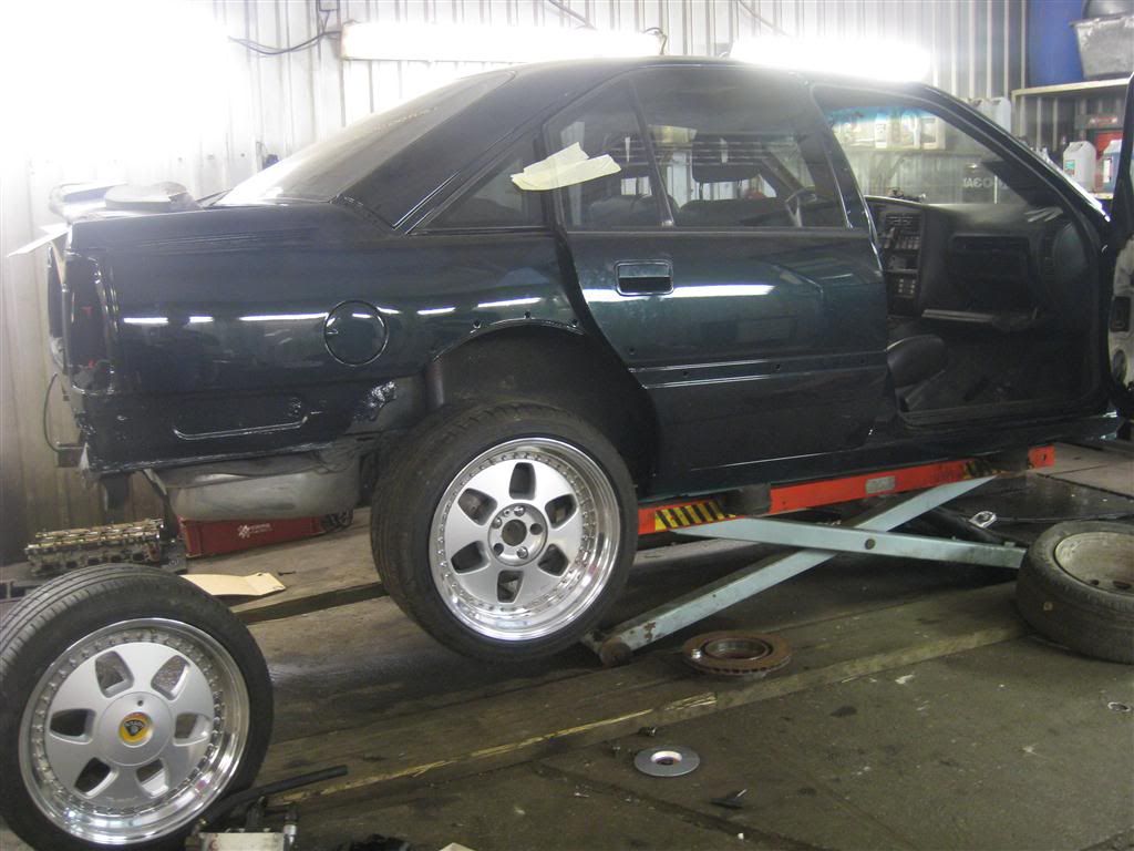

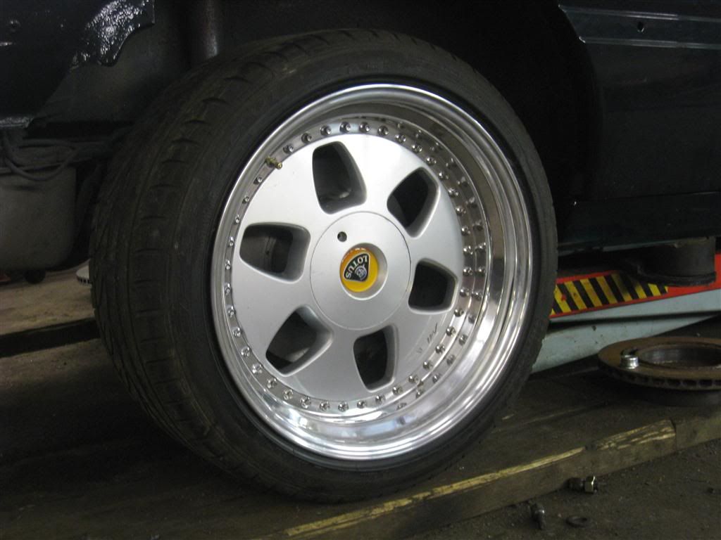

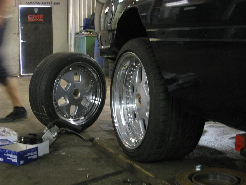

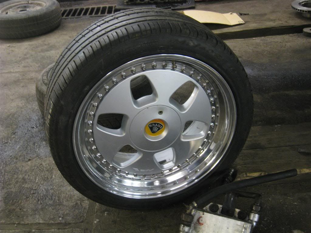

Vahepeal on veljed valmis saanud Polishing Edicypages ja Silver Penu käe all
Algselt sellised
Nüüd sellised

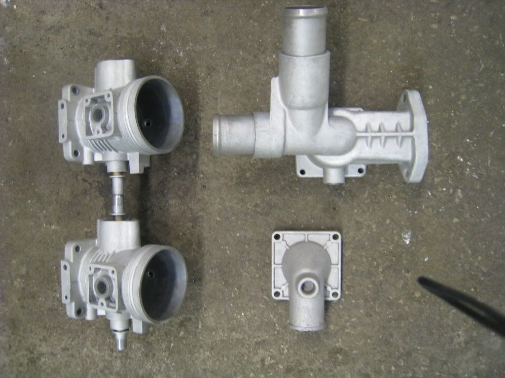

Veel, kollektor ja selle peal olev plaat ka valmis..
Algselt sellised
Nüüd sellised

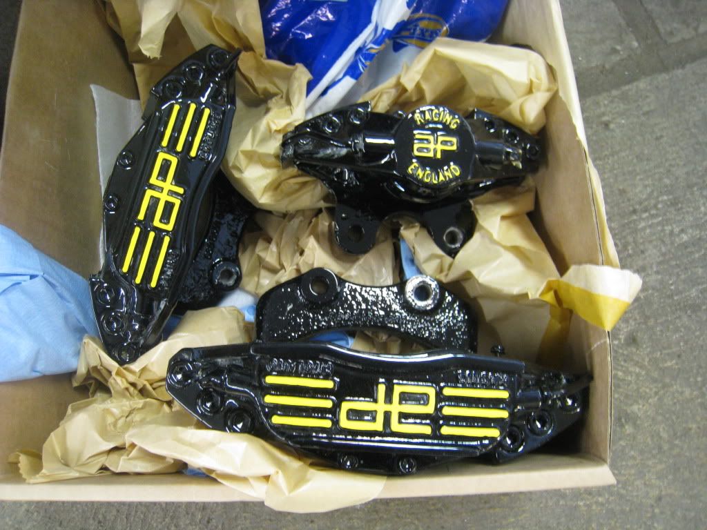

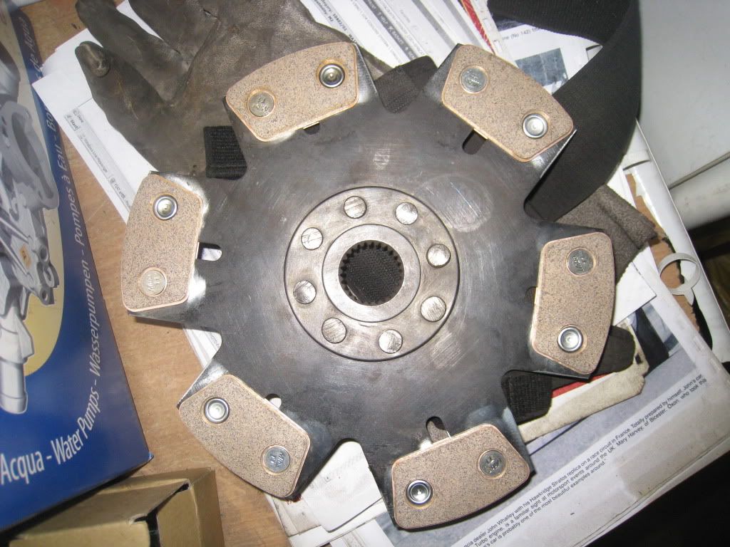

Veel juppe poleeritud ja värvitud ja klaaskuuliga puhastatud
sintered siduriketas koos uute labakatetega (tänud Eerole ja Kalle Sarlinile)
Chargecooler (silver penu töö)

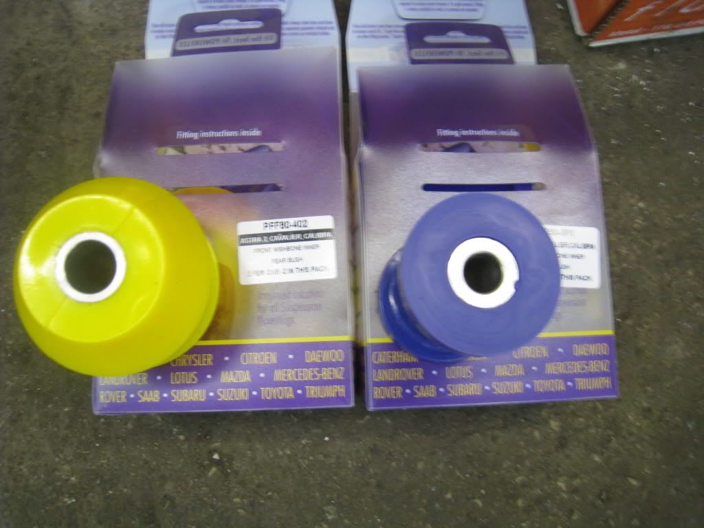

poly puksid esiõõtsadele

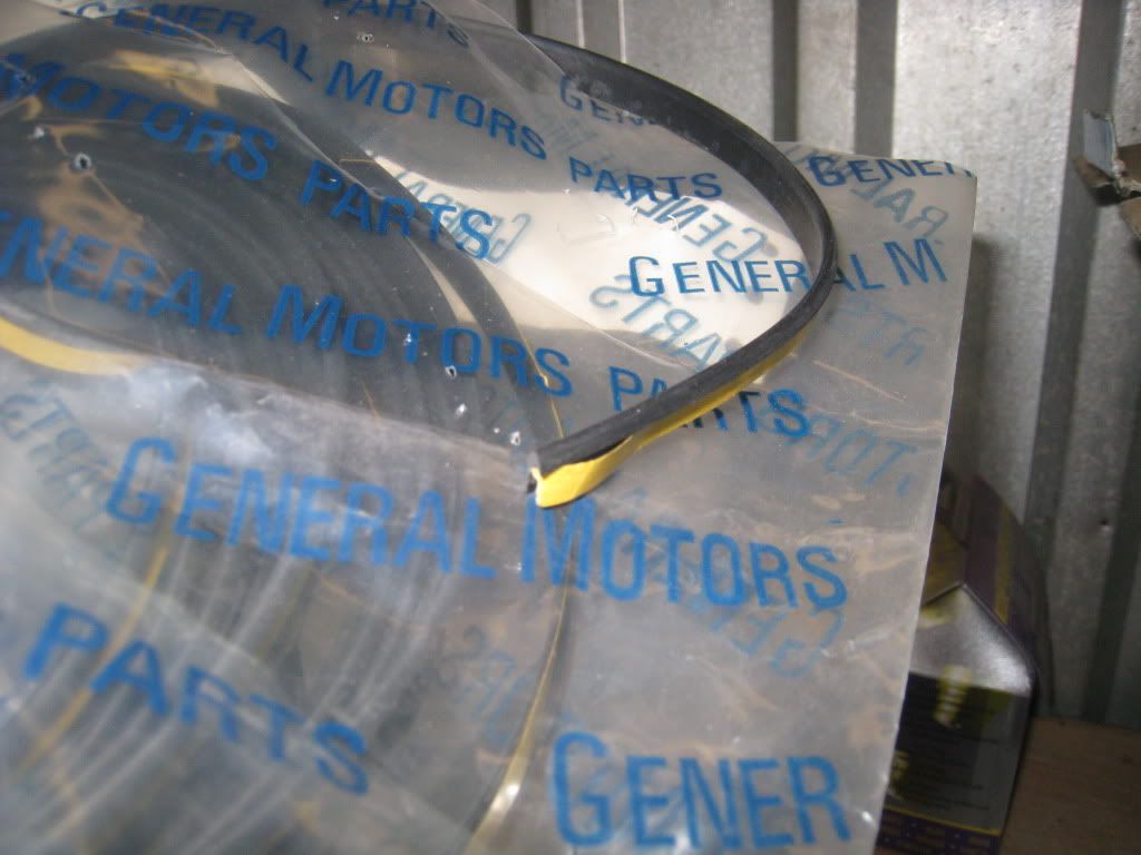

küljespoilade tihendid mida ei ole mitte kuskilt saada..mul õnnestus

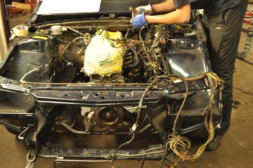

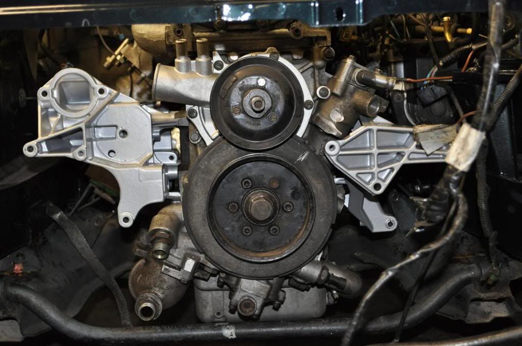

väike update..
Vahepeal on auto saanud ette
Klaasid..
Sisus on peaaegu sees..
Mootor on vahel
Kast all..
Paigaldatud sai uus komlekt vedrusid ja kõik uued tükid esisilda..
Mootori olifiltriga oli ka probleeme, kuna seda toodetakse algsetel andmetel ainult lotusele.. Selgus siiski et üks caterpillari traktor kasutab sama filtrit ja eestis on neid laos piisavalt
...rohkem kui ühele lotus omegale vaja oleks
...ja eile proovisime Kerdiga käivitada ka.. ja uskuge või mitte..molekulideks olnud auto käivitus poolelt pöördelt.. Loomulikult on veel palju minna aga tundub et asjad liiguvad mingis suunas..

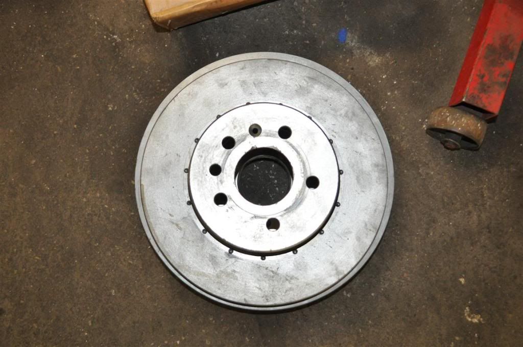

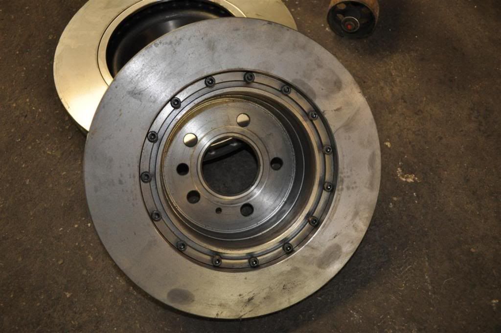

Ise arendatud tagakettad..

Kas piduriketaste "arendamine" ikka oli kõige parem mõte...

Puhtast huvist, et mis selle auto ketta-aretuses ja videos nähtul ühist on?Kas piduriketaste "arendamine" ikka oli kõige parem mõte...
Pmst võiks panna video, kus kaks autot kokku põrkavad ning hommikul peegli ees küsida endalt, kas täna ikka kannatab rooli ronida. :D
