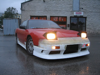

Astrona kirjutas:Kapotti alla tegin nii palju ruumi, et vesicooler ja FMIC ära mahuks - neile vaja teha veel siis kinnitused ja tuule koda.
PiltPilt
* Nõme on see numbri-tagune-ava stanges. Numbrit plaanin hoidma hakata kuskil all servas. Kui see aga üheks suureks avaks lõigata, ei jää eriti esteetiline. Samas kuidas ma teen cooleritele tuule-koja kui sinna jääb see hvaking ava. Võibolla peaks ikka lahti lõikama, siis jahutus ikka parem ja mingi võrguga katma ehk hajutab tähelepanu ära ja väga ei riiva silma zzz..
Askonz kirjutas:seda pilti mõtled Pilt
Ühesõnaga, lõikasin ette u. samasuguse augu sel Olavi pildid. Kuna klaasriiet pole pannud, ja tuulekoja tegemine kah käsil, üritasin need konarused katta 1mm plastik+neetidega. Nagu arvata oli - üsna rõve jäi. Isegi programmeerija kohta on seal meisterlikkusest asi nii kaugel, et ei julge siia pilti pannagi :lol:
Plasti neetisin välja poole, ja keerasin üle serva sisse, et see ülemine serv jääks sujuv... Auk lõigatud, plast needitud - eriti tagasi teed pole - pahtlit kah vedama ei hakka. Nüüd plaanin numbriplaadi panna sinna ülesse serva peale, et kõverad plasti servad silma ei riivaks, mitte et ma mukkija tüüp oleks, aga pole kena teiste süda pahaks ajada :) ja siis väike tjuuning võrk - no ja siis peaks juba hästi kokku minema masina ülejäänd "rotika stiiliga".
Ei saa kaua mukkima jääda, kevad koputab garaaziuksele :lol:

PiltEnamus rõvedusest suht oskuslikult varjatud numbrialusega :)
PiltPilt
All paremas nurgas on näha kuda LIC ja FMIC kokku istuvad.
