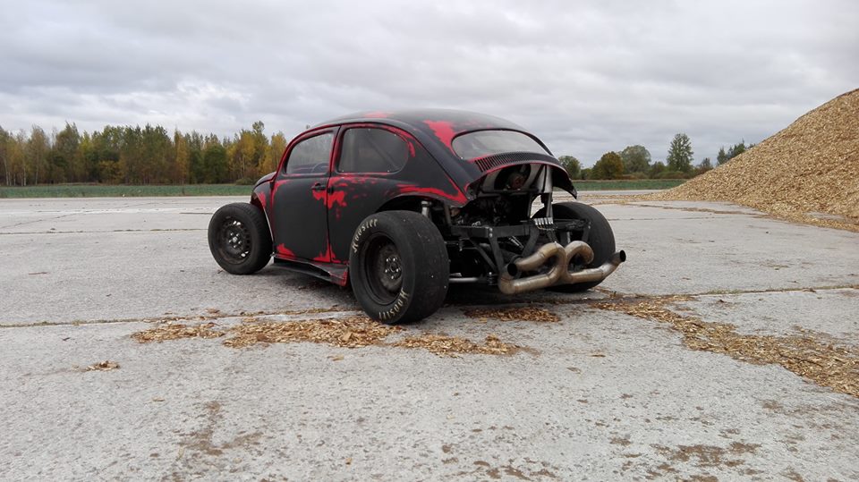

Eilne testdrive näitas, et pole siiski ka teisega pidamist ja ilmad ei lähe lõpulaksu suunas soojemaks. Selle vastu võitlemiseks tellisin uued rehvid ära ja plaanin üht testipäeva raadil, et vedrustust reguleerida. Auto oli siiski mõeldud pidama.
Enne seda vahetada eile lõhutud pooltelg
Mis mulle meeldib on esimese käigu pikkus, kui mu paljudel senistel autodel on sella kasutamisvajadus olnud kaheldav ja selle põrnika 60 jaga on olnud varasemalt väga halb kuna selle sisse mahtus ka 1 käiguvahetus siis nüüd on esimese lüpp 60km/h, teise lõpp 110km/h kolmanda lõpp 170km/h neljanda lõpp 230, viienda lõpp 300 jakuuenda lõpp 370km/h

Eile oli siis see päev kui sai esimest korda rohkem gaasi vajutatud kui paariks sekundiks.
Halb:
1) Poolteljed on nõrgad ja neid murdub....ehk järgmine aasta lasen teha korralikud
2) Tagavedrud on pehmed
3) Tagavedrustus on täielikult reguleerimata ja esisild on saast
4) Slikid on 4a vanad
5) Tagatiivad ei mahu peale ja tuleb teha uued
6) Puudu on veel launch, tahho või shiftlight jne
7) Peale kolmandat kiirendust on auto "lahja" poleks arvanud, et nii kiirelt harjub (kolmas neljas käik on eriti uim sest need on nii pikad)
Hea:
Hea oli tunne mida pakkus see, kui üle mitme aasta taas sõidab ja kiiremini kui seni.
Senist maksmiaalset kiirust julgesin esialgu ületada vast ca 50km/h :D
Vaatamata kõigele on start siiski "tore" ja 0-100 teeb auto 4 sekundiga (teise lõpp on videos üle 100km/h kui piirajasse lasen)
https://www.youtube.com/watch?v=oHnIbfE-IJY" onclick="window.open(this.href);return false;
https://www.youtube.com/watch?v=bTOTihY ... e=youtu.be" onclick="window.open(this.href);return false;

Panin huvipärast oma kasti ülekanded ja rehvimõõdu ühte programmi ja tuleb välja, et teise lõpp on 7000 rpm korral 119km/h ja kolmanda lõpp 183km/h ehk et lõpulaksul ehk neljandat ei panegi.....Maik kirjutas:Videost paistab päris kiire minekuga olema,lahe.
filmides oli piiraja 6800 ja teise lõpp seega 115km/h videos paistab see 4s kanti olevat......jääb üle vaid arvata, et 2 kaamerat mida kasutasime loevad "omi" sekundeid sest pole ju reaalne et 0-100 on 3,x sellise kehva stardiga.
Programm paljastas ka selle miks neljandaga nii uimane on....Nimelt kukkus pööre 3ndalt 4ndale vahetades 4500 peale ja seal pole tõesti enam jõudu 160vs 220+kw 6000st 700ndeni

"Jõudu" näitab selles kontekstis ikka otseselt pöördemomendi number vastaval pöördel, mitte kilovatid.jeff01 kirjutas:Programm paljastas ka selle miks neljandaga nii uimane on....Nimelt kukkus pööre 3ndalt 4ndale vahetades 4500 peale ja seal pole tõesti enam jõudu 160vs 220+kw 6000st 700ndeni
Sellel videol tundub küll überhästi kohalt ära kappavat - võiks arvata, et jõuad 400m peal ka 4. panna.
Turbokas ca 210kw 1200kg suutis mul 1.8s 60ft ajaga lõpuks 173km/h kerida. See põrnikas peaks olema ju kindlasti võimsam ja kergem ning start tundub ka täitsa asjalik.

Oli tore....suurim error oli seekord käigukast. Päev otsa nöökis ja õhtuks andis lõplikult alla.
Kuna tagajärjele eelneb ka põhjus siis selleks pakun seekord seda, et olin oma raadil testimistega 10-15 korda "liiga kiiresti" käiku proovinud vahetada ja see rikkus sünkronisaatorid nii ära, et haapsalus pidin iga käiguvahetusega ootama kuni pöörded alla kukuvad ja see võttis üsnapalju aega... 2x0,5s minimaalselt sõidu kohta. Pooltel juhtudel ei saanud üldse käike sisse ja kui ka väga aeglase vahetusega sain siis neljandat ei riskinud ikka panna ja lasin piirajas kolmandaga üle lõpujoone.
Teine suurim error oli amortidega....olen suutnud ühe amordi ära lõhkuda ja see oli pmt nagu tühi ja kakkus ainult seda ratast ringi ja pidin ka teise "tühjaks" reguleerima, et natukenegi kaht veaks avatud diffriga.
Rehvisoendamist segas esipidurite puudumine
Parim 60 jalga 1.75
parim lõpuaeg 12.41
parim lõppkiirus 186km/h
Vigu tuli välja päris palju aga see üritus oli äärmiselt vajalik, et järgmine aasta järgmises sekundis sõita
http://www.youtube.com/watch?v=Cr3pdFeJ ... e=youtu.be" onclick="window.open(this.href);return false;
Parim 60 jalga 1.75
parim lõpuaeg 12.41
