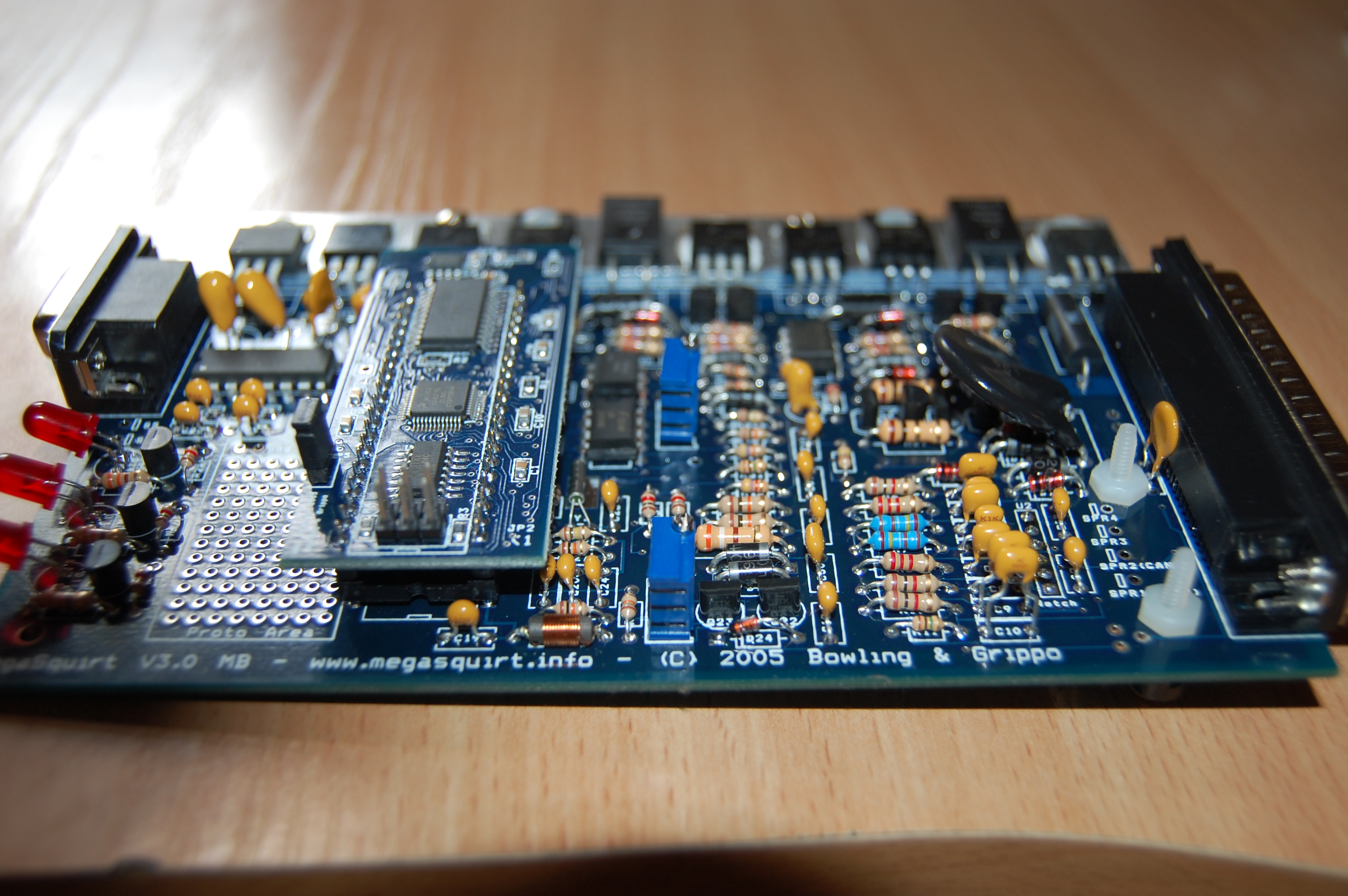

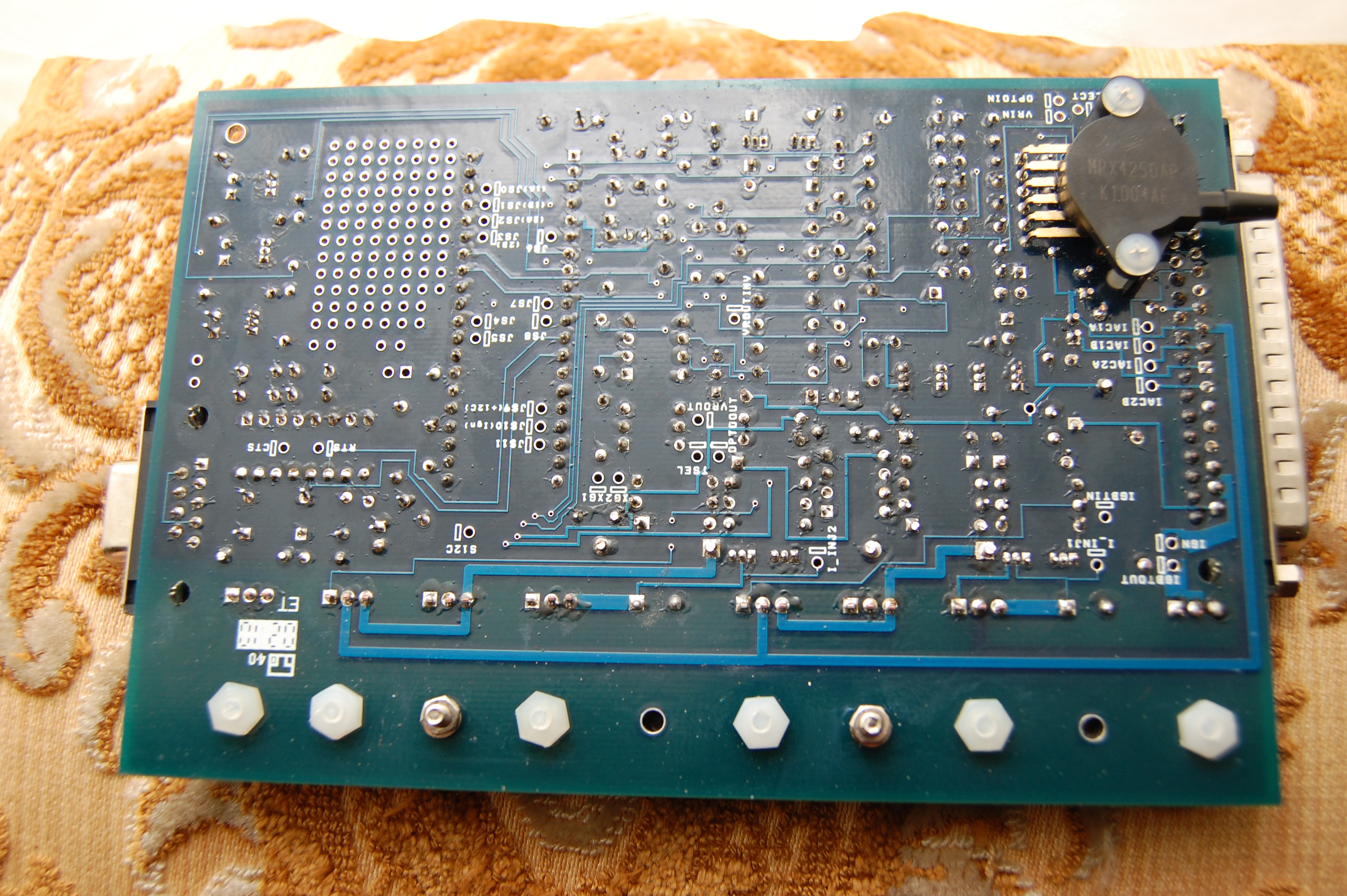

Esimese kokkujoodetud MS pildid:
(mõned siin nõudsid pilditõestust, et jootekolb käes püsib)
see on siis pmst modifitseerimata versioon, ühe süüteväljundiga ja originaal tühikäigu mootori kontrolleriga(kellel vaja juhtida ntx 2klemmilist BOSH, tuleb ka öelda, paneb TIP122 transiga väljundi)
praegu on veel tegemata ühe juhtme vedamine(VR in jaoks)

Mida sa jootmisel räbustina kasutad? Ainult kampoli julgeks ise plaadile alles jätta, kuna ta on piisavalt inertne ja töötab ka niiskustõkkena. Pildilt näha, et midagi sa sinna igatahes jätnud oled. Kui see ollus juhtiv peaks olema, siis saame ehk näha uusi taolisi itkusi, nagu mr Astrona siin foorumis juba pikemat aega ketrab (http://foorum.turboclub.ee/viewtopic.php?t=5833).

Kuna plaat on lisadeta ja 1 juhe VRi jaokski puudu siis eeldan, et see plaat alles läheb pessu.taxu kirjutas:Mida sa jootmisel räbustina kasutad? Ainult kampoli julgeks ise plaadile alles jätta, kuna ta on piisavalt inertne ja töötab ka niiskustõkkena. Pildilt näha, et midagi sa sinna igatahes jätnud oled. Kui see ollus juhtiv peaks olema, siis saame ehk näha uusi taolisi itkusi, nagu mr Astrona siin foorumis juba pikemat aega ketrab (http://foorum.turboclub.ee/viewtopic.php?t=5833).
EDIT: Sellele vist polegi erilisi lisasid mõeldud kuna kõik "plönnid" on peale joodetud
Jootevedelikud on jah juhtivad ja vajavad pärast koostet piirituse või isopropanoolilahusega puhastamist.
Welleri pasta ja kampol ei ole juhtivad, vähemalt mõõtmine ei tuvastanud seda.

Praegu kasutan ainult jootetina ennast: loe läbusti on kampol. miski tsehhi kraam ja elfa elektroonika toob maale seda. lihtsalt fotokas ise jätab nii imeliku struktuurse pildi joodistest.
