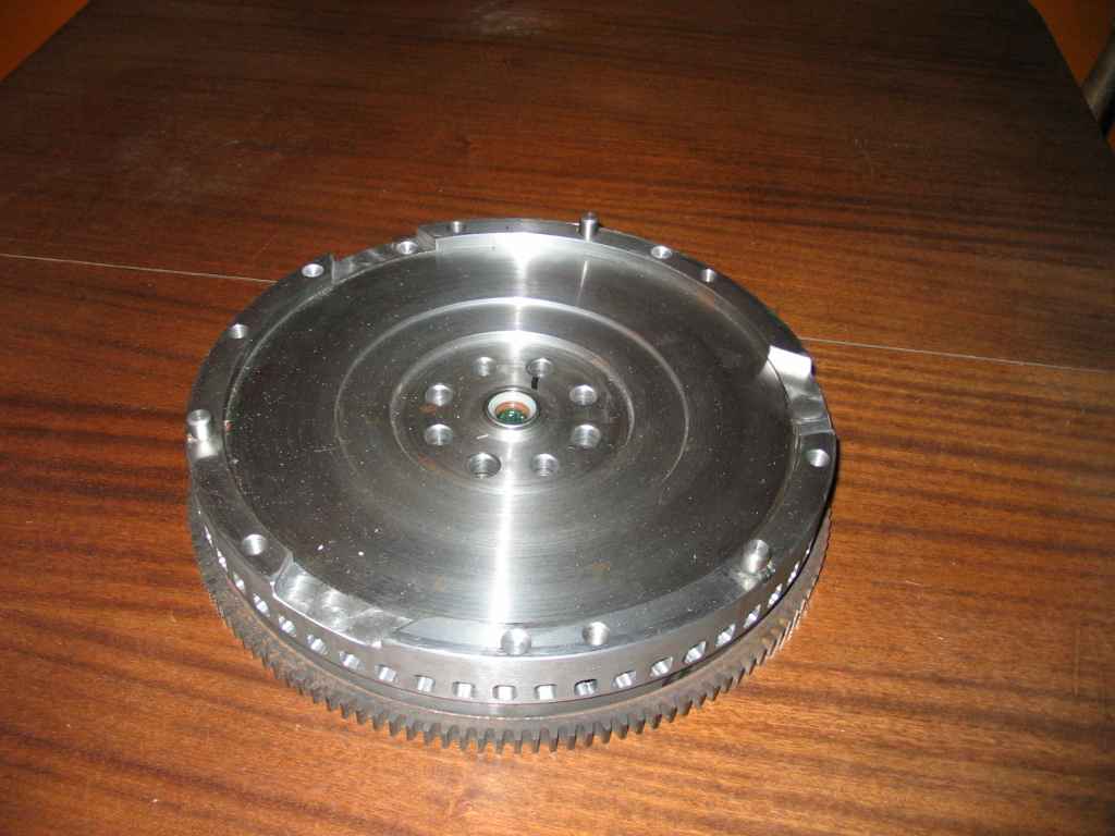

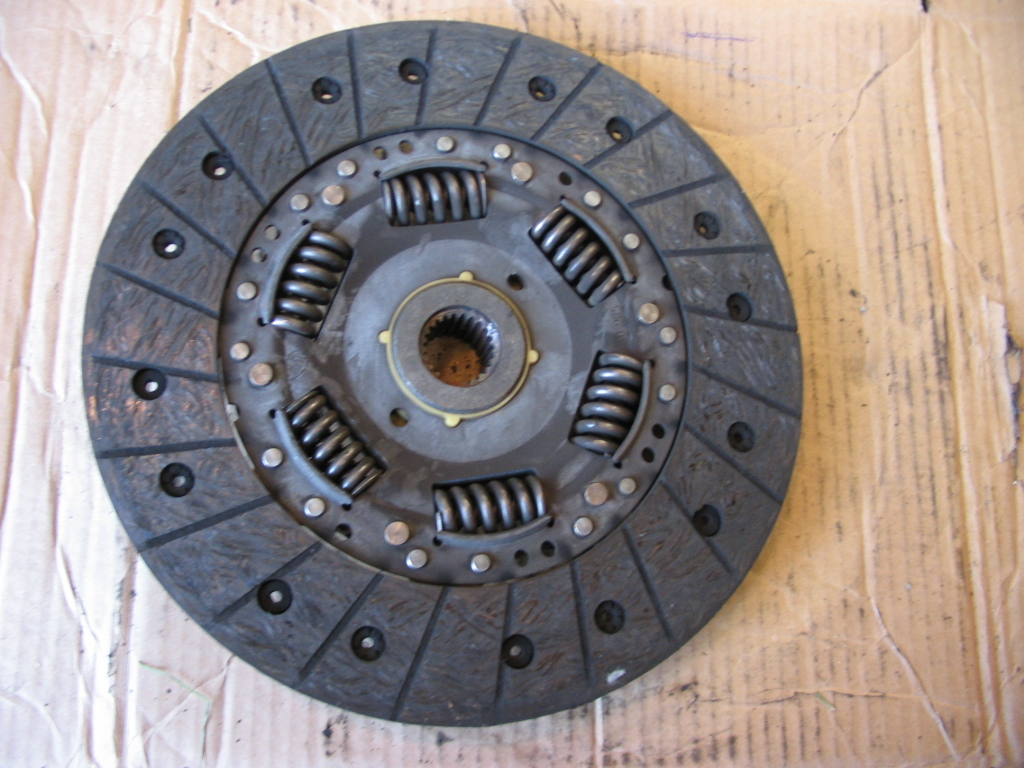

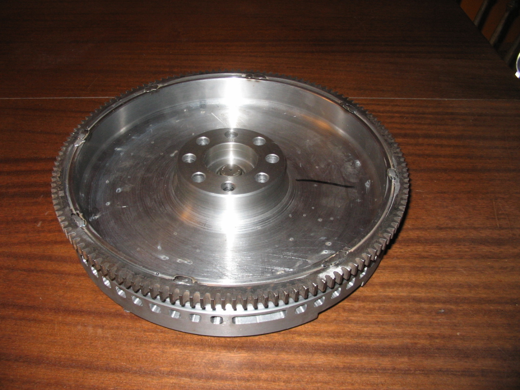

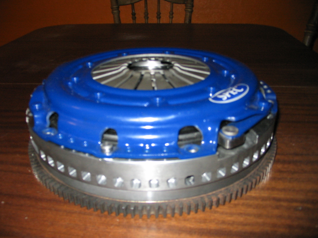

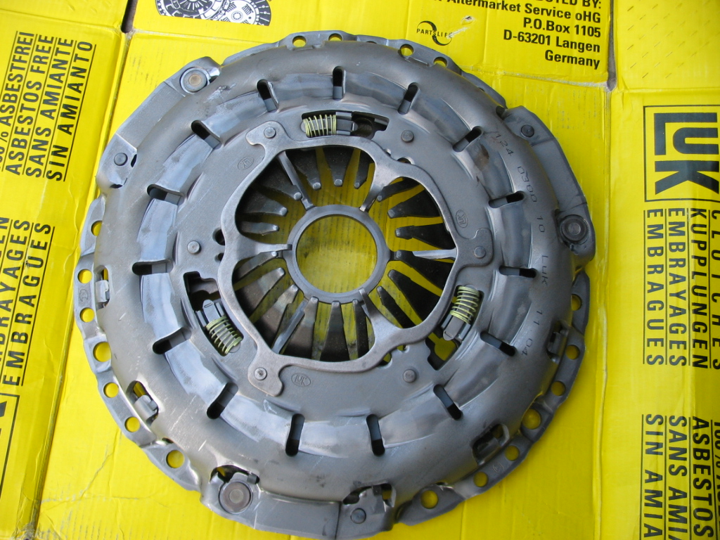

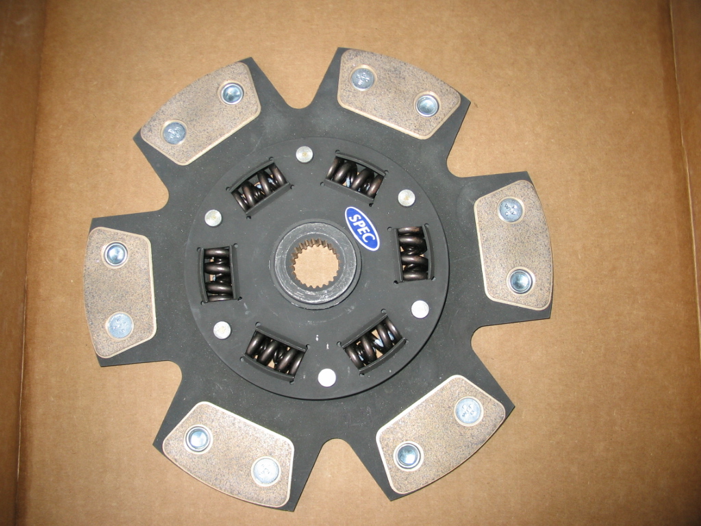

Audi näiteks kasutab varianti: Hooratas kahemassiline, leevenditega seega, ketas leevenditega, korv samuti leevenditega ;)
Seda konkreetselt mudelil: Audi RS4/B5 2.7 V6 biturbo 2000 - 2001a.
Pehme, mugav, kuid ei kesta "valule" vastu. Tegin hooratta täisjäiga, ühemassilise, ketas sai 6-laba ja leevendiga ning korv samuti n-ö jäik.
Vana, st originaal kahemassiline hooratas:
sees olnud, libisev ketas, originaal, Luki saast:
Leevenditega korv, originaal, Luki saast:
Janimetis treitud hooratas, stal3-st:
6-laba siduriketas, leevenditega:

kogu kupatus:
