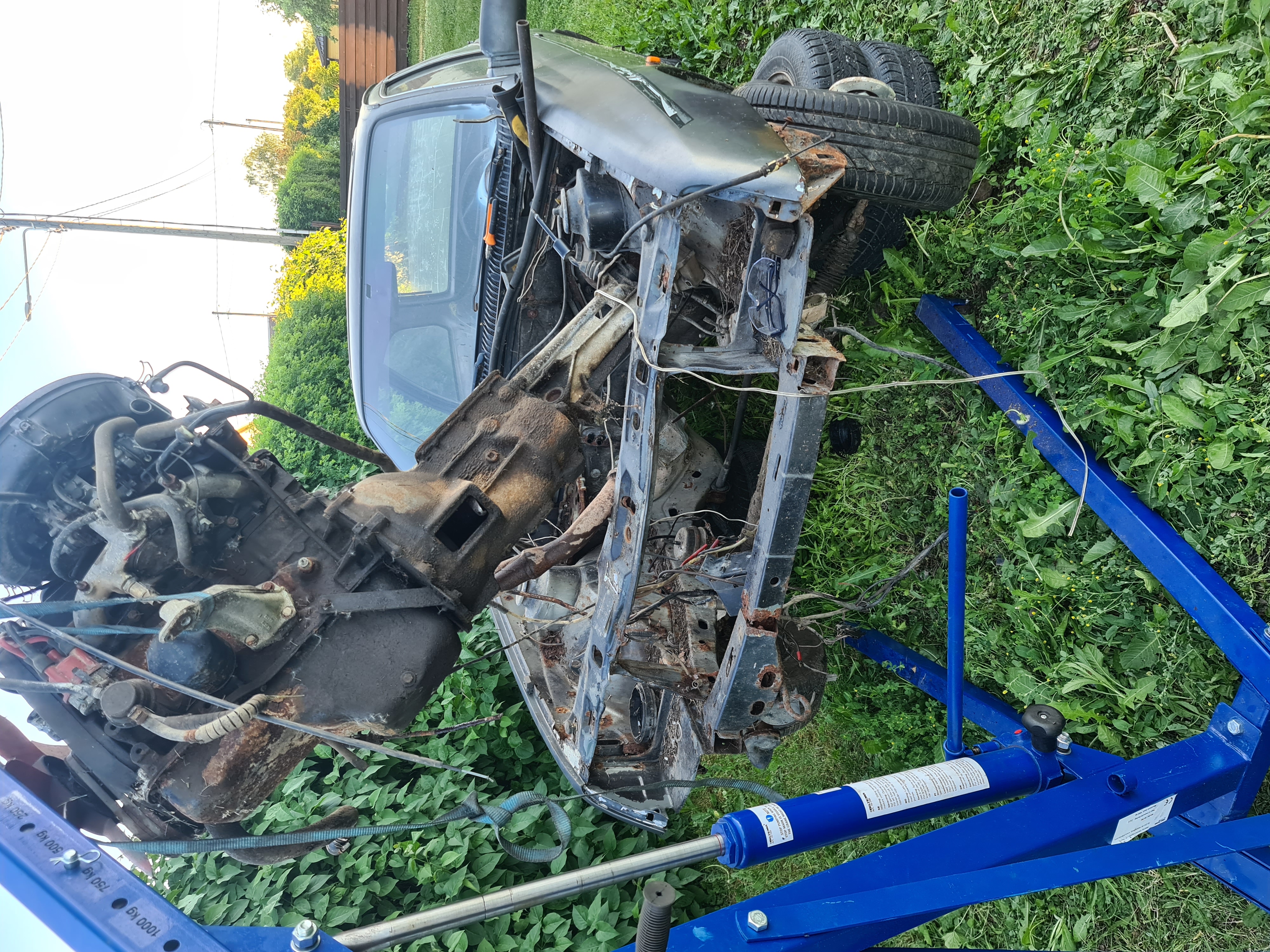

Hakkan taastama tänavalegaalset mk1 kupee Sierrat, kuhu läheb mootoriks 1jz-gte (võimsuse prognoos 500hp)
Auto on seisnud 15a. Tehasest tuli 1.8 bensiinmootoriga 66kw.
Sai toodud treileriga Valgast Rakvere.
Manus:
180425722_372114234097242_3932144794642462473_n.jpg [ 305.01 KB | Vaadatud 9402 korda ]
Manus:
181279092_5384474021623157_2659273169129216333_n.jpg [ 108.98 KB | Vaadatud 9402 korda ]
Manus:
180593498_315711649919588_7143831778589186523_n.jpg [ 338.28 KB | Vaadatud 9402 korda ]
Vend eemaldas keredetaile ja sisu.
Gup tuuningst sai tellitud klaasfiibrist cosworthi esistange ja tagaspoiler.
Poolast tellisin klaasfiibrist cosworthi külje-koopa laiendid, esivõre, tagastange, kapoti koos õhuava restidega, esimesed tiivad.
Kunagi hiljem teeb pilte ning räägin kvaliteedist ja sobivusest.
Inglismaalt sain autole korraliku rs rooli
Soomest sain mootori
Nüüd ongi vaja:
1.leida r154 käigukast ning hakata aretama mootori ja käigukasti kinnitusi.
2.pärast minna keretööde kallale
Kui kellegil on pakkuda recaro klapitavaid istmeid, sierra ketaspiduritega tagasilda, mk1 kupee sisustust nt uksepolstreid vms, siis võib mulle kirjutada.

Vahepeal niipalju muutunud, et ilmselt tulebki BMW kast, gs6-53dz 6käiguline diisli manuaal. Kui kellegi seisab siis võib pakkuda.
Tagasild tuleb ka vähe kangem, ise ka põdenud seda võimekust, kuigi samas cosworthidel millel mootorid tehtud, paistab et kestab. kuna ise esimest korda ehitan siis ei tea kõike. Aga targemate nõust ja ideedest on palju kasu.
Kere on jah selline, et nüüd otsima hakates leiaks parema, tol hetkel pakkumisi polnud ja suht põrsas kotis ost oli :D aga saab asja ehk
Võtsin mootori ja kasti ka maha
