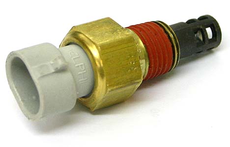

Hmmm... Good point, aga kust neid "korrektse datasheet'iga" andureid saab?
Veetemp on selline:
Ja õhutemp selline:
Keerme mõõte ei oska peast öelda - pean mõõtma. Aga ilmselt "tavalises" GM/Opel'i mõõdus. Aga kui vaja, siis saab ilmselt ka metallosa kasutada ja lihtsalt nö "sisu" vist ära vahetada? Äkki on nii isegi lihtsam ja saab veelgi täpsemad/paremad andurid ehitada?

Piltidel olevad andurid peaks täiesti tavalised GM/Delphi karakteristikuga olema.
Proovi, kas nendest on abi. Kui auto on vähemalt 8h seisnud ja andurid näitavad reaalse õhutemperatuuri lähedale, siis võiks ilmselt tava GM/Delphi andur olla.

Mihkel kirjutas:
http://www.bmotorsports.com/shop/images/iat-resistance-graph.gif
http://www.bmotorsports.com/shop/images/iat-resistance-chart.gif
Tänan!
Mul on üks komplekt tutikaid andureid mis ostsin - nendega on kohe hea testida!
