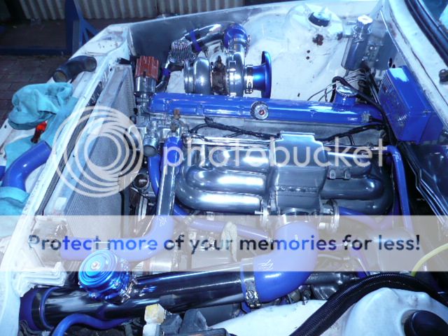

Cooler paigas
Hella Blackid ees

Uuemat pilti siis
Mootori poolelt veel vaja õhufilter vahetada uue vastu
