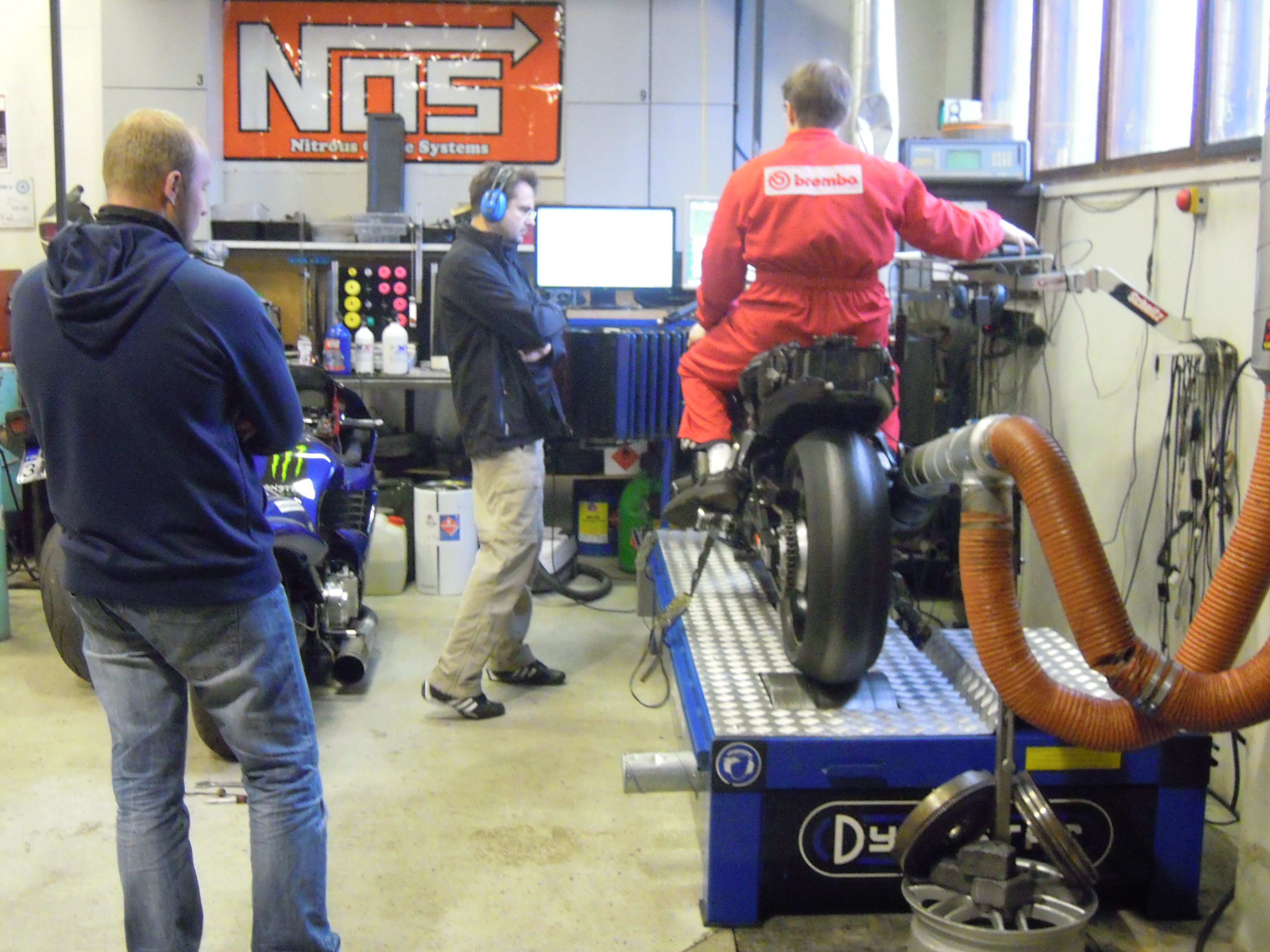

Panen paar piltti ka Soome düno külastusest :)
Ja tulemus tagarattast :burn
Deivid :) Head aastavahetust kõigile :!:
