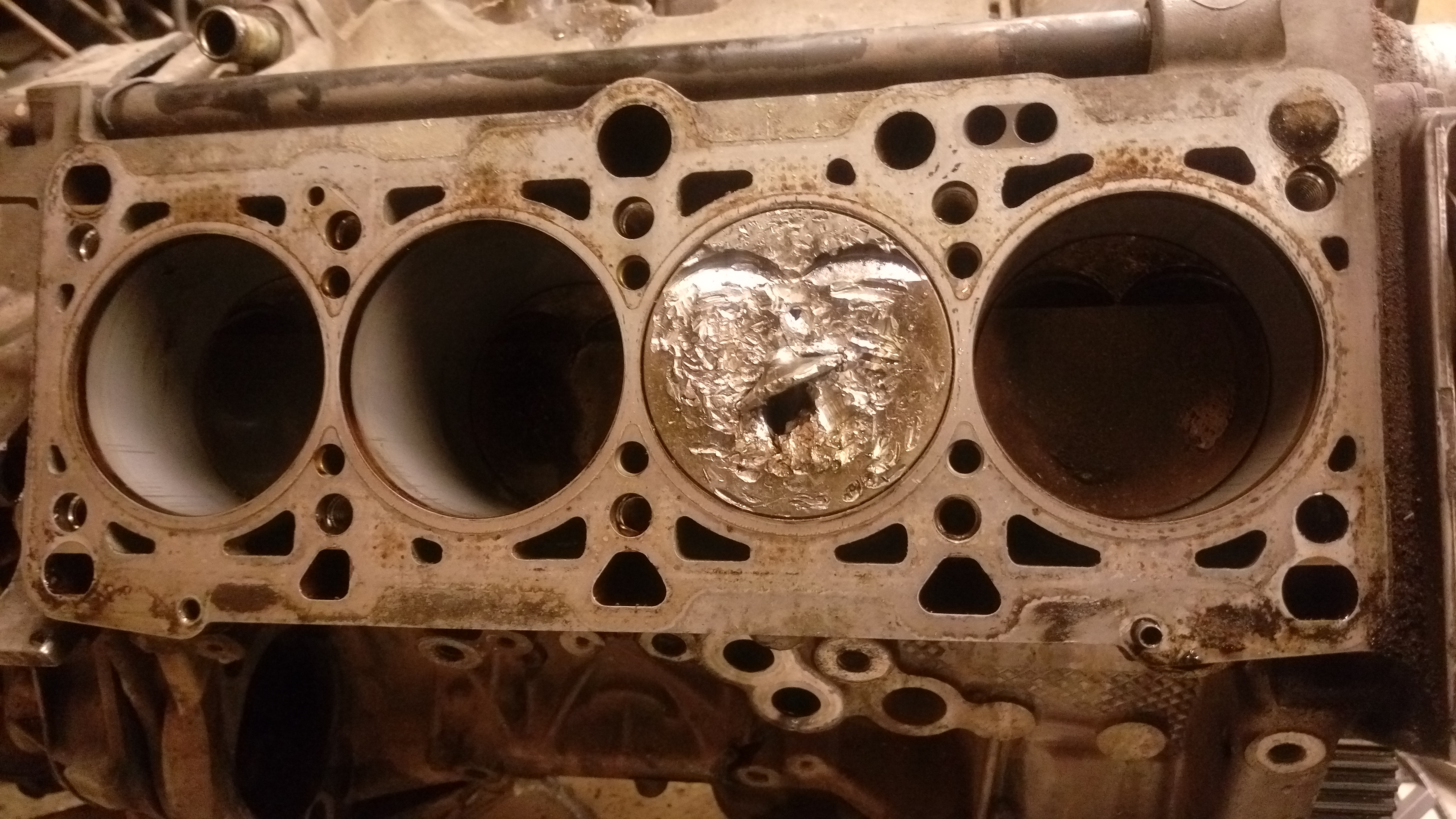

Dragi hooaja lõikes remontisime autot täpselt nii palju või vähe, et kahe suurema wheelyga kui olin sunnitud gaasi maha laskma kukkus pidurisilindri pealevoolu toru küljest ära ja see tuli sõrmedega tagasi toppda ja hooaja viimaseks ürituseks väsisid hooaja alguses allapandud poolteljed sedavõrd ära, et otsustasid puruneda järjest vaid ühe sõiduse vahega ja makstes finaalis esikoha :) Thats it. 30€ pooltelgedele ja muidu vaid kalla ja talla pill mis joob bensiini, aspenit, ksüleeni ja nitrot läbisegi.....vahepeal suutsin hankida puudu olnud õlivarda ja pidin tõdema, et see ei näidanud enam mittemidagi, see tingis ka õlivahetuse ja kätte sain mootorist vaid 2L õli. Ehk, et avamata ja stock 300€ne lammarimootor sööb õli ikka päris mõnuga.
Kuna kaupo nii kenasti kutsus sai hooaja lõpus käidud ka motoshowl....Plaan oli omal jalal kuid tagasi tulin siiski slepis sest Hoolimata sellest, et 1 hüdrokas jäi vahepeal tühjaks ja lagises oli mul vaja 7700RPM launchida teisega :D Nägu naerul sest see mootor pidi sealt niikuinii peale motoshowd maha tulema ja S8 mootoriga asenduma mis juba pool aastat oma järge oodanud.

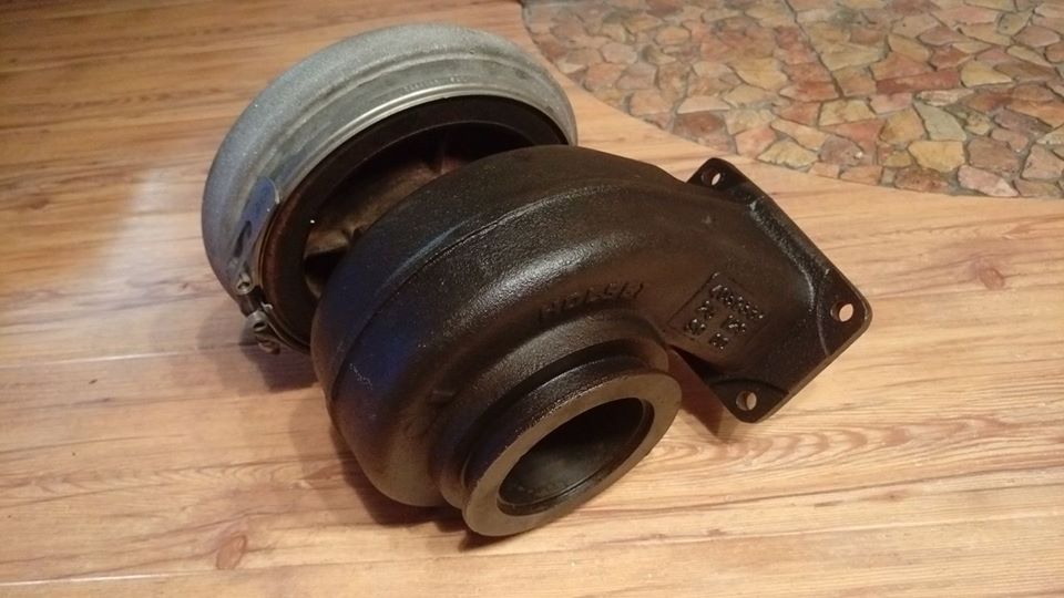

Hakkasin siis S8 surveid mõõtma ja neid pmt polnud, asusin siis kaasi värskendama ja sain teada, et sellel pole klappe saada kuna neid ei toodeta enam 2000a mootoril :kill Painasin siis end igasuguste mõtetega ITB-dest, torukolletest ja custom nukkadest aga tundus et see 500NA HP tuleb ikka liiga kallilt kätte ja niikuinii on seda liiga vähe.
Seega seekord siis budget build ja plaan eesti keskmise kuupalga eest ehitada 700-800hp 900-1000nm mootor :-D
200€ se mootoritoorikuga ja 220€ hx55 turboga ning loomulikult Megasquirt juhtajuga olen veel targetis :D :D :D

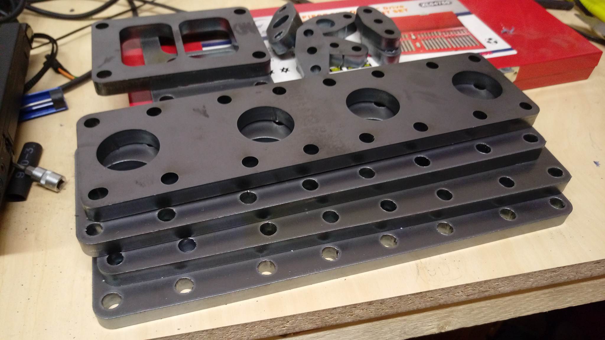

Kolded valmis, wastegated, BOV kohal, käigukast hakkab käike teisest küljest vahetama, uus shifter läheb peagi laserisse ja DP on samuti valmis, kaaned astros "hoolduses"
