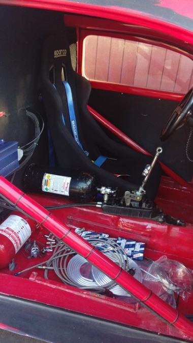

Autosse läheb 25kg jagu pudeleid juurde.

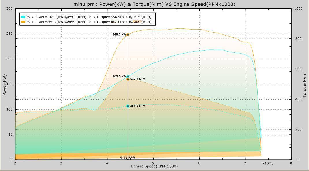

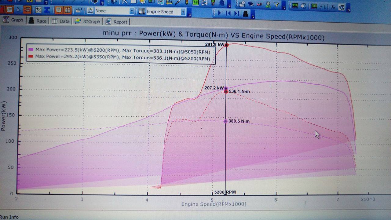

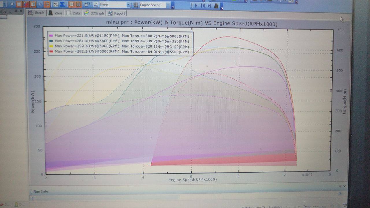

Pudel testitud. Mitmene shot? kes kurat seda teab sest kuna mul oli vaid 1 düüs sai seda kohendada akutrelliga.
Läbimõõt sai hetkel 1,2 kanti mis veidi üle 100hple võiks vastata. Süüte tuunimise osas täielik teadmatus...Varasemalt olin 4 klapi tehnikas valdavalt puusalt 24 kraadi pannud maksimaalseks lõpppöörde osas enda mootoriga on aga selgeks saanud, et max jõu teeb see bensiiniga 33kraadiga ja ksüleeniga sõitsin 39 kraadiga. Võtsin lampi 5 kraadi maha ja lasin nosi all kuni 28 kraadi. Kiire oli, küünalt lugeda ei jõudnud, jõudu tegi ja nii jäi. Nagu hiljem kuulsin siis 2 kraadi maha 50ne hp kohta pidi rusikareegel olema....samas ei tea ju et millest siis maha :D max jõu süütest? normaalsest süütest? tehase süütest? Miks koguni 5 kraadi maha sai tulenes sellest, et ma ei mõista NOSi käitumist mitte ühestki otsast....Millegi kuradi pärast teeb see rakendudes gaasi koguse osas rämeda piigi kuid kuid kuna rakendan manuaalselt siis ei saa ma süüdet vastavalt gaasikogusele muuta....sama lugu küttega. See on kusagil väga laias enamvähem vahemikus kuid rakendumise hetkel on lahja ja muidu on rikas Ehk et seade nagu oleks aga nagu ei ole kaa.
Paar graafikut...ja olgu ära märgitud et rakendub küll eri aegadel kuid alati hoidsin lahti tõmbe lõpuni...igal graafikul ka vahetult alla tõmmatud NA ja 98ga joon nö baasiks
PiltPiltPilt
