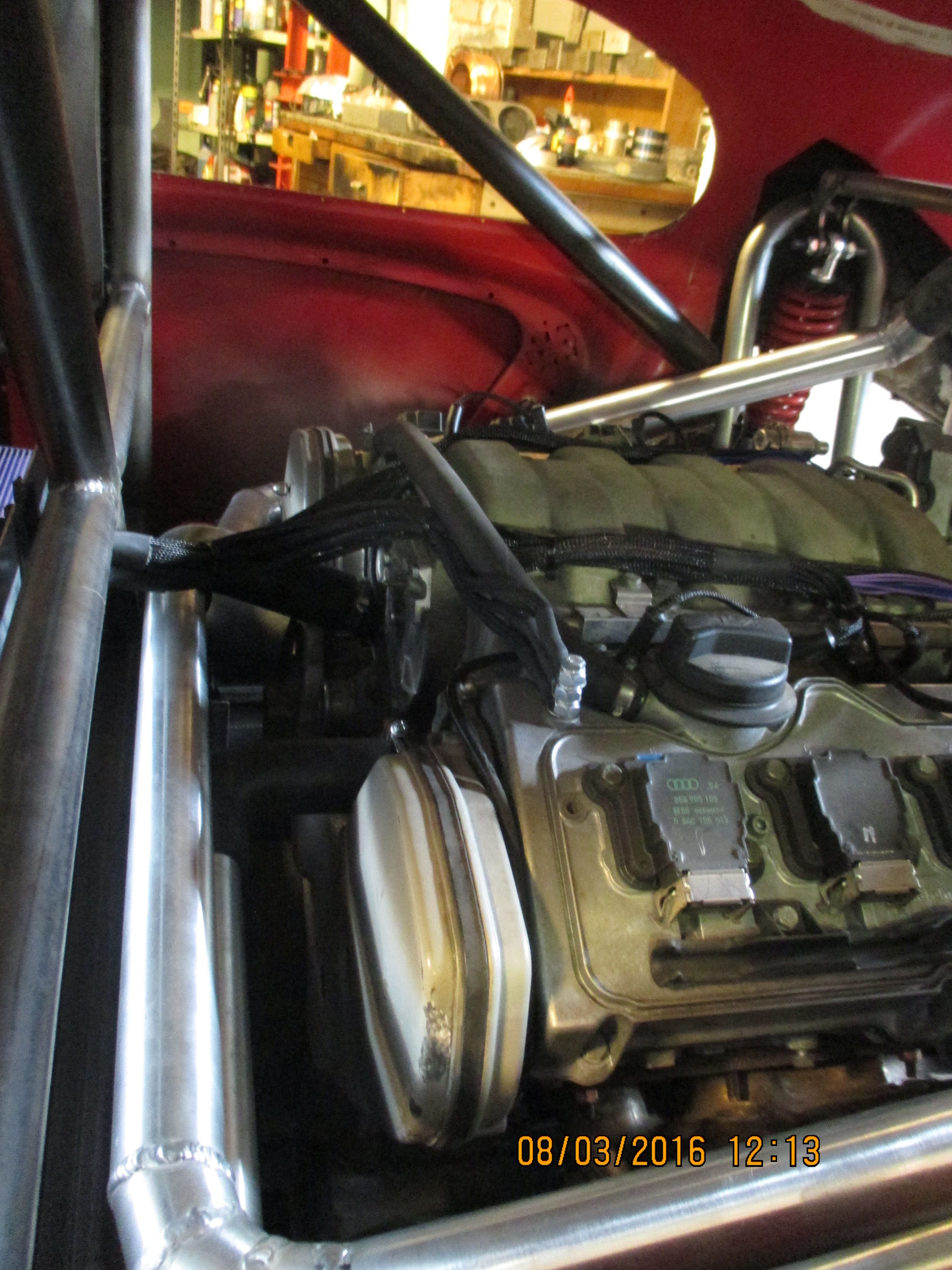

Kuna teemat pole turbo puudumise tõttu veel kustutatud panen mõned värskemad pildid :-D
