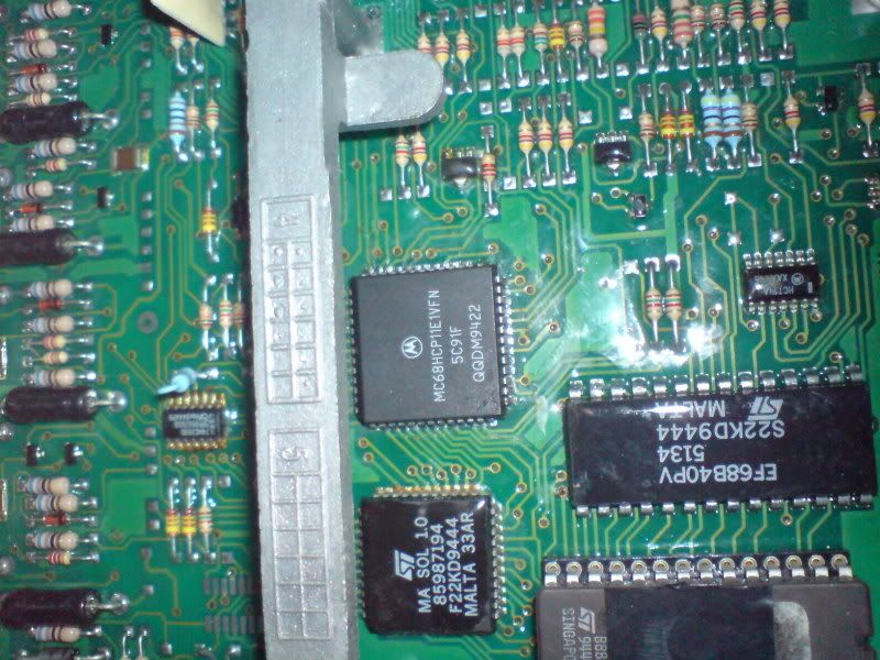

karta on, et viga leitud. Kruvisin aju maha ja kaane maha ning ühe kivi ümbert on lakk ära sulanud või koordunud ja osad selle kivi jalad tunduvad kuidagi imelikud ja lahtised.
muidu kõik eelnev mis astrona pakkus on tehtud tänase päeva jooksul juba korra ja mis oli ennem tehtud on ka üle tehtud. TDC andur on nii umbes 5-10 kraadi enne õiget TDC seisu. Asi sai siis alguse sellest, et kui lasin õhu ja bensiini segu kompressoriga(nö. õlituspritsiga) sisselaskesse siis hakkas käima lahtise segusiibriga @ 900 RPM ja ei tõusnud pöörded. Võtsin pihustite pistiku lahti ja ennäe imet 2 klemmi saavad 12v voolu peale aga need ülejäänd 4 milles peaks liikuma 5v annab ühes vaid 0,4v välja teised andsid 0,0... kohti. Kruvisin siis ajukese maha, et vaadata mis seal head leidub, avastasin, et seda aju on varemgi lahti kisutud peale tehast ning ühe kiibi ümbert on lakk koordunud või sulanud ja kiibi jalad kas on lahti sulanud või siis ei peagi olema kinni keevitatud, kuid seda ma 100% ei tea ju seega hetkel jääb lotuseks, et sebida teine ECU ja proovida kui käivitub siis oma ECU remonti viia kuhugi.
Kui keegi pakub kiirelt laenuks IAW 4WF Magneti Marelli ECU't siis andke teada.(BTW Autol pole originaal aju enam kuna auto on esmarega näinud 10/95 aga ECU toodetud 12/95.)

oskab keegi öelda, et kas see kivi keset pilti võib olla pihustite juhtimiseks, sest see on see kivi mille ümbert lakk lahti ja jalad sellel vähe kahtlased.
PostitusPostitatud: 24.08.2009 1:17
Liitunud: 21.04.2007 18:43
Postitusi: 3424
See kivi on Motorola MCU, ehk maakeeli protsessor - peaegu sama mis Megasquirtil - sealt käib kõik läbi - ilma selleta ei käi midagi. Miks üldse aju kahtlustasid?
