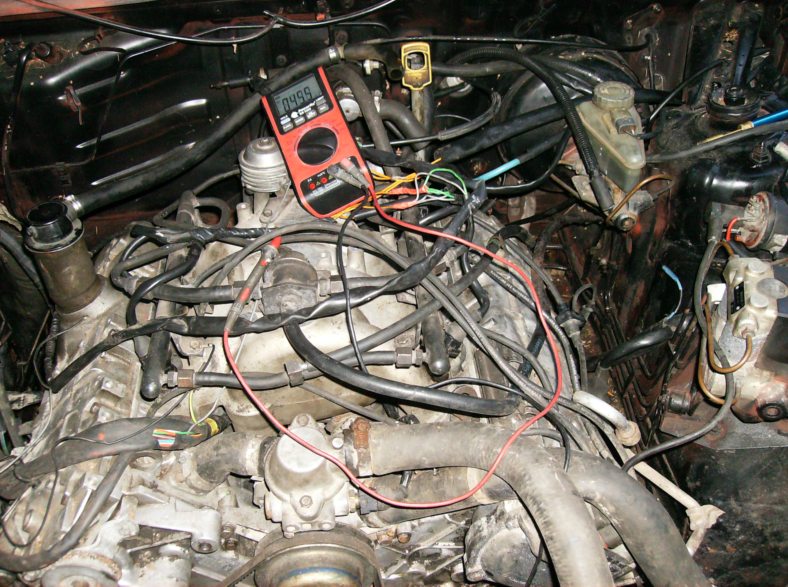

vahelduseks siia foorumisse ka edusammudest:
läpaka ekraan:
(pildistamise hetkel mootor ei töötanud)
kapoti all:
Ja Kino- sry kvaliteedi pärast aga ega see fotokas polegi mõeldud filmimiseks!
http://www.youtube.com/watch?v=E06cvt7MYpA
nimelt sai siis V6 mootorile hääled sisse löödud!
järgmiseks etapiks kolled teha ja turpsid külge!

Ausaltöeldes ei osanud ma algul sellest teemast midagi arvata, aga no kui juba MS-i peale said, võib isegi midagi loota! :-D
Thumbsup!

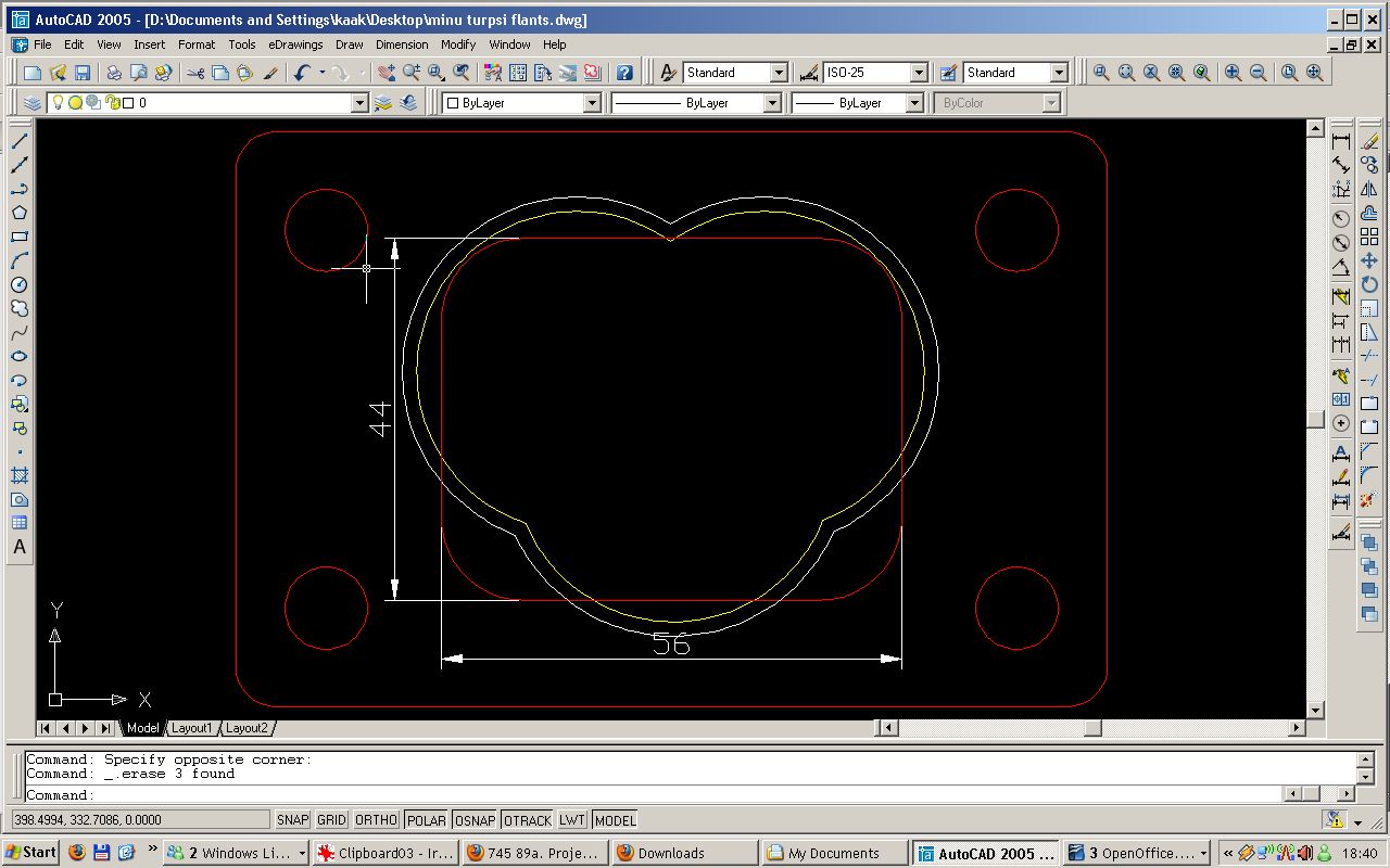

tegin siin täna flantside jooniseid ja tuli mõte järgmine:
punased jooned on algne joonis mis tegin. aga 3 toru on suht ebamugav keevitada sellise neljakandilise ava sisse ja ei jää just parim,
et kui teha elu lihtsamaks lõigates juba ühendatud torude kuju sisse?
kollane joon on torude sisemõõt, ja valge on siis välisgabariit- seega ka laserilõikejoon.
ideid?

kuna viimane joonis jäi natukene segaseks siis lisaks täiendava joonise.
keskmine toru jääb natukene lühem teistest, ~15mm- ei usu et sellest probleem tekib(3,9x3,14x1,5= 18cc võrra pikem teekond)

Mina teeks nii, et lõikaks torude järgi, AGA ei läheks turboflansi piiridest välja.
Pärast siis vooliks flansi käsifreesiga mõlemalt poolt õigesse kujusse.
TurboLestaKala | JAM Racing

oli plaanis turbo enda otsa natukene kaasa aidata turbiinlihvijaga, seinapaksust on seal ~13.. 15mm et kõige suurem ahela kitsenemine tuleks just võimalikult lähedal turbo turbiinile. ei tekiks ahelas laienemisi ja kitsenemisi niiväga- võibolla ma eksin ka kes teab...

see mahub sul kapotialla ka ära ve?
Muidu mõte on hea, kuid ma ei kujuta päis täpselt ette kuidas sa need torud ilusti kokku lõikad. Saad ehk oma progest mingi lõike śablooni välja printida.
