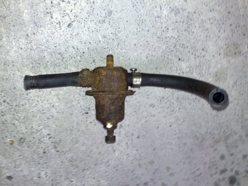

Välja näeb selline: http://i139.photobucket.com/albums/q306 ... 008774.jpg
Fuel flow damper on junn kütuse pealevoolu süsteemis, mis nö. silub kütuse voolu.
Teooria on, et kui pihusti avaneb, siis tekib latis järsk rõhulangus ning kui pihusti sulgub siis jälle rõhu tõus.
Kui ilma vedelikuta ja näidu "stabilisaatorita" (ei oska paremini sõnastada) kell latile külge panna siis näeb selle ära.
Soovituslikult võiks see rõhu kõikumine jääda maks 5psi ehk ~0.35bar piiresse, üle selle oleks damperit vaja.
Hydroscand-i kellaga seda kõikumist ei näe, kuna vedelik ei lase kella seieril järsult liikuda e. silub näitu.
Veidi lugemist antud jupi teemal: http://forums.mbworld.org/forums/sl-slc ... amper.html

tuttav junn jah

nagu ikka ei tea ma asjast midagi, aga üritan valjult läbi mõelda :lol:
Rõhulaine bensuvoolikus peaks liikuma päris kiirelt (1-1.5m/ms).
Rõhuregulaator on aga kah paras damper ja lati otsas 0.3m kaugusel kaugeimast pihustist ja kui pihusti avades langeb rõhk, jõuab rõhulangus regulaatorini 0.2ms'iga, enne kui pihusti päris lahti on, ise asi kui kiirelt vedru klapi sulgeb, ja siis kulub jälle 0.2ms, et rõhk sinna 1. pütini jõuaks.
Tühikäigul ei tohiks eriti kõikuda, aga täiskoormusel dünos panin silma vastu :shock: RFL'i rõhu-näidikut, see vibreeris küll +/- 0.5bar kui näit oli 5bar kandis.
Arvan, et küsimus pole otseselt damperi kauguses vaid vedru tugevuses. Samas tugevamat vedru kah ei saa panna. Suurem regulaator peaks olema parem. Võibolla oleks kasu kui see damper panna lati sisendi juurde - siis ei pea surveregulaator kah nii palju mängima.
Kui selle damperi vahelt ära võtad langeb raua sisaldus bensiinis - säti süüdet hilisemaks kah :lol:

Viskasin flow damper-i ka vahelt minema.
