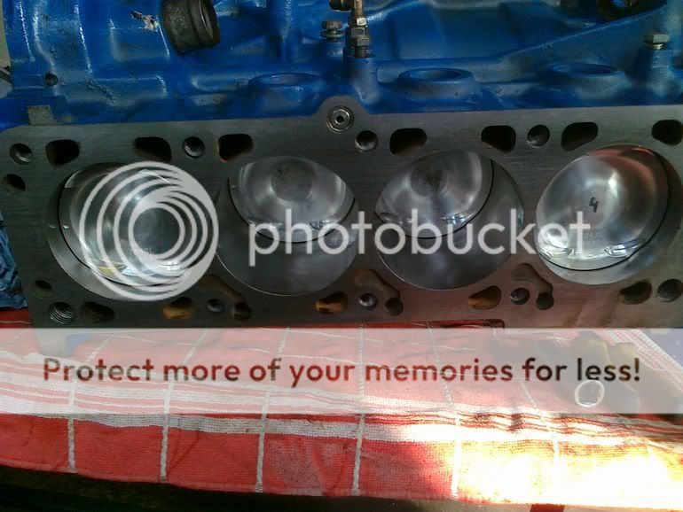

 Teema pealkiri: Re: Opel Astra GSiT ott5
PostitusPostitatud: 21.07.2011 13:08
Liitunud: 28.10.2005 20:12
Postitusi: 289
WWW.FASTIME.EE
Kõik vajalik kiireks sõiduks
PostitusPostitatud: 21.07.2011 20:31
Liitunud: 10.06.2008 3:38
Postitusi: 92
Asukoht: valga
Hei
Mis mõõtu kolvid tulid,kas 87.
Enda omad ka Eestis tollis kuskil praegu.
PostitusPostitatud: 22.07.2011 10:40
Liitunud: 17.02.2008 1:28
Postitusi: 461
Asukoht: tallinn
Kolvipeal kirjas 87.
Opel kadett GSI 16v Turbo
