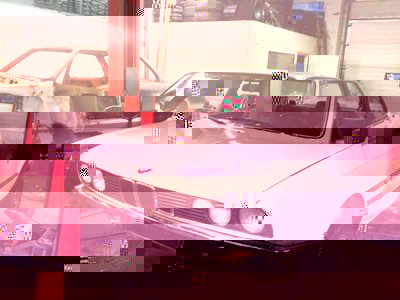

On aeg natuke kirjutada ka enda autost.Algselt nokitsesin üldse BMW e28-t kui s6ber samal ajal s6itis siis e30ga.
Igakord seda rullikat nähes hakkas hainina mind vähem huvitama,läks omajagu aega mööda ja m6tlesime autod 1:1le ära vahetada,m6eldud tehtud!
Minu kätte siis j6udis sellisena :) pildid aastast peeter,nagu näha ei osanud fotokat kasutada veel.
Manus:
post-2314-0-04159500-1397383042_thumb.jpg [ 26.95 KB | Vaadatud 9945 korda ]
Manus:
post-2314-0-19637300-1397382982_thumb.jpg [ 27.55 KB | Vaadatud 9945 korda ]
Manus:
14142078_1070412533014465_5098787600701806194_n.jpg [ 44.73 KB | Vaadatud 9945 korda ]
Mis seal ikka,algul kasutasin igapäevaselt autot,aga eks ikka tekib isu autot korrastada ja vingemaks ehitada kui eelnevalt yks projekt on olnud.esimese asjana sai siis natuke raha kogutud ja värvimisse viidud,kuna beež värv ei meeldinud tollel ajal,mida ma nyyd vb natuke kahetsen
Hea küll siis,kere värvitud
... ja kapotialune kole nagu kopli öö?Egas midagi mootor maha! Kapotialune puhtaks, uus värv peale ja mootor puhtaks:
peale tagasi ja s6itu! Ei läinud kaua mööda kui auto lahja kui jalgratas tundus turbot tahtsin ja jeffil oli parasjagu just 2 vilet üle ja lubas need vahele monteerida:
Esialgu sai lihtsalt kokku visatud stock mootoriga, et küll 200kw ikka saab, nii sai veidi aega ringi sõidetud kui tekkis mõte 2,5se nukk ja vedrud sisse visata et ei peaks enam 4500 pealt käiku vahetama.
Nüüd pill enamvähem koos ja mõned sõidud juba ka tehtud (Talvel väga soolatada teda ei soovi ja ootan kevadet)
