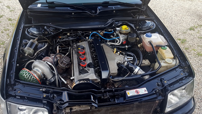

Hetke specs:
- Megasquirt 2 (by Jeff01)
- Launch control (1,1bar)
- Flat shift
- Sõit toimub 1,7 bariga, kuna rohkem ei saandu peale keerata sest rõhk lihtsalt ei tõusnud, aga turbo tootlikkus kestis - tõenäoliselt surub ise wastegatet lahti. Pean uurima
- Bensiinipump Bosch 044
- Pihustid 880cc
- Kütuserõhu regulaator
- STNC EBC
- Blow off valve
- Oil-catch tank
- Torukolle
- 3" väljalase
- Hiinakas turbo (on päris palju valu saanud ning hetkel lõtkud kõik normi piires - olen rahul)
- Originaal audi wastegate

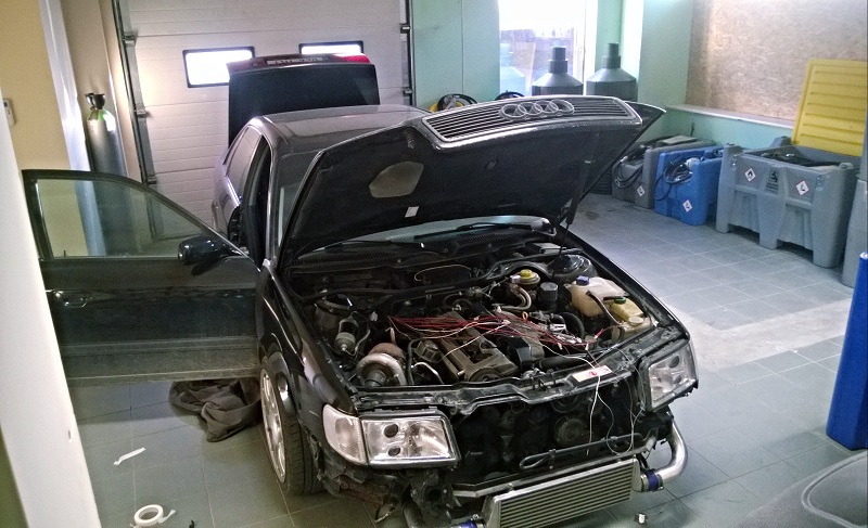

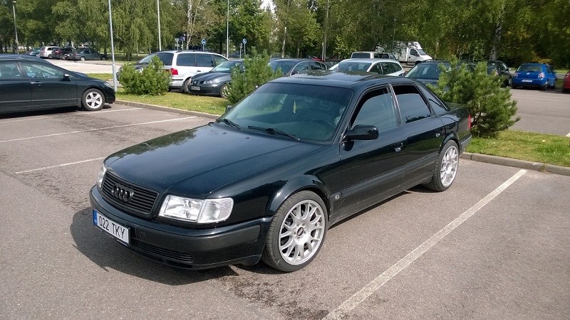

Nüüd siis kõnealune audi.

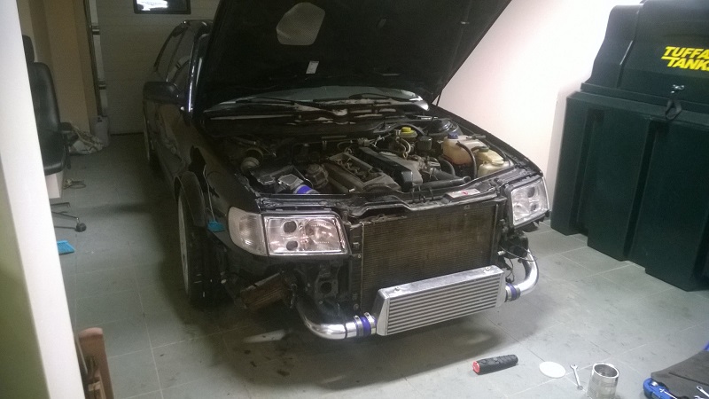

Megasquirdi paigaldamine. Vahepeal sai peale ka torukolle ja Holset HX 50(vedeles kodus vanast ajast, kuid oli kokkuvõtteks liialt liialt suur)
Hetkeolukord
Sai ka miilil prooovitud. Kahjuks esimeses voorus startisin liiga rahulikult, sain kirja 243km/h nig teine voor kui oli plaan kohe koguma hakata ja launchiga startida, siis selgus et launch control ei toimi ja keerasin täiesti pekki. kogus 1,1 asemel 0,2 ainult - viga teadmata(arvatavasti kogematta ajust ära näppinud, või mingi muu jama) kuna arvuti toitejuhe ja aju ühendamise juhe ununesid kuhugi miili platsi peale, siis ei ole jõudnud veel vaadata :x

Turbo on "Garreti" replica T3 GT3582
Enne ostu lugesin ja uurisin ja vaatasin tutvustusi. Olin ise kahtleval kohal, kas üldse proovida - mõnel on kestnud ühe tõmbe, mõni on saanud juba suurte lõtkudega turbo aga mõnel töötab laitmatult nagu minulgi hetkel.
Aga muidugi lähiaja plaan on üle kolida Holseti HX35 peale, mis ka kannatab rõhku...

viisakas pill tundub :) turbo on 0,82 kuumakojaga? originaal gt3582 toodab 1bar juures juba ca 400hp. originaal wg väikseks ei jää?
jõudu!
 Teema pealkiri: Re: Audi S4 C4 2,2 20v
PostitusPostitatud: 01.09.2016 15:15
Liitunud: 24.03.2015 14:21
Postitusi: 29
Turbo on jah 0.82 kuumakojaga. Tõenäoliselt kui saab uue turbo (kas siis kuullaagriga originaal Garret või hoopiski Holset) siis vahetan kindlasti välja wg suurema vastu.
