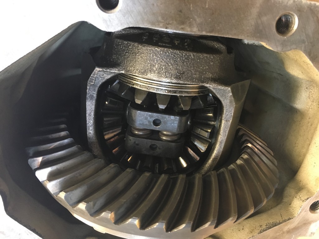

MB`l pole kahjuks kunagi korralikku ketaslukku pakutud, poolkõva LSD lõpetati ka ca 1993 kanti. Tuli veojõukontrolli põhimõttel piduritega kiiremat ratast tappeb ASR. Torsenit oli saada AMG`l, vähemasti enne MB`ga ühinemist, tänaseni ei kasutata mehaanilist lukku difrites.
ASD ehk LSD, aga lisaks õlisurve, mis 10 friktsioonketast kokku surub ja tekitab 60-100% luku kohalt võtul ja teatud kiiruseni (vist kuni 20kmh)
Ma ise olen umbes 10a modinud ise neid difreid erinevatel viisidel....lisasurvet nendele friktsioonketastele ja toimivad isegi vanad kettad. Aga jah, toorikuks peaks olema ASD differ. Mul kusagil 80% lukk. Keerates ratast ei lohista.

Ma igatahes natuke pelgan seda kinnikeevitamist. Kõige rohkem meeldiks mulle mersu ASD differ kui selle saaks nupust lukustuma, vanakooli mersudel on automaatne difrilukk mis lukustub õlisurvega, see mis ülevalpool pildil. Keskel olevad vedrudega klotsid juba hentsi enda lisatud, et kettad oleks kokku pressitud ka ilma õlisurveta.
