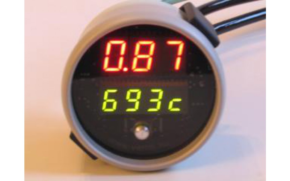

Soovitage normaalset EGT kella, 30 eurine hiinakas töötas 2 päeva väga hästi, ostaks seekord kvaliteetsema jupi.

Sattus üks paljudes praakidest sulle, mul odav hiinakas juba aasta töötanud. Jämedalt näeb temperatuuri ära, kuid täpsust neist loota pole. Autometer kellad on täitsa ok.

http://shop.vems.hu/catalog/roundv2-wbo ... p-166.html

Mul widebandiga pole midagi teha, võiks olla ainult temp. Kui keegi müüb sellist kaupa, siis võib kirjutada PS-i, oleks vaja kella koos anduriga. Veel oleks vaja kahte õliradikat, võib ka neid PS pakkuda.
