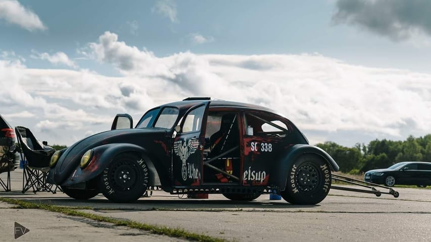

Vahepeal keegi küsis kas midagi ka muutus võrreldes eelmise aastaga ja lihtsam on see rahlikult välja kirjutada kui hooga suuline vastus anda.
*Põhi / karbid ja tulemüür kadusid ja neid asendab toruraam ja aluplekk. Auto sai 40kg kergem kaaludes nüüd 860kg
* Klaasid asendusid polukarbonaadiga
* Kere on suuremateks töödeks eemaldatav vaid 8 poldi lahtikeeramisega. Kommunikatsioonid veetud seetõttu vaid mööda raami.
* Teljevahe muutus 5cm pikemaks, rööbe 6cm kitsamaks, raam 8cm madalamaks
* Tagasild sai külgkalde regulli võitlemaks kere kaldumisest tekkiva kaldemuutusega.
* kaasreisija kohale said nihutatud raske pliiaku, käiguvahetuseks vajalik õhupaak, kütusepaak, pumbad ja filtrid, jäetud ruum ka turbole võitlemaks väära külgsuunalise kaalujaotusega
* Radikas sai õhem kuid suurema pinnaga, et mitte kasutada venti ja ka teine pump lülitub boostiall, et säästa elektrit (Generaator kadus koos õlifiltri / soojusvaheti korpusega, et lihtsustada mootori mahavõtmist ja taaskord vähendada kaalu) Lisasafetyna ei sütti käiguvahetustuli kui teine pump mingil põhjusel ei rakendu
* Jahutussüsteemi torustik sai endise 50ne mm asemel 40mm, et originaal pumbaga veeringlus kiirem / parem oleks ja auto suudab nüüd ka tühikäigul piisavalt vett ringi ajada, et vajalik jahutus tagada. Siduri torustik sai 5,5mm asemel 8mm peale tehtud, pidurile said 1 asemel 2 silindrit + balancebar
* Tagaslikid said kõrgemad 26 vs 28" et parandada pidamist ja sõita neljandaga kuni 250km/h Esisild sai Goodyeari asemel Hoosieri slikid.
* Käigukasti kinnitusplaat asendus alumiiniumiga....(kaaluvõit~8kg) Mootorikäpad on nüüd vinklina raamil ja ühtegi segavat asja enam ees pole kui mootorit mööda raami peale-maha lükata
*Sidur sai uue SRE korvi ja Sachsi neljalabalise ketta
*Mootor sai raami suhtes 2cm vasakule nihutatud, et see oleks keskel ja saaks raami maksimaalselt kitsa teha. Pooltelje pikkused muutusid lühemaks.
*Käiguvahetussüsteemi leke sai uue solenoidiga kaotatud ja võin teha vaid liitrise paagiga 8-10 sõitu endise 1-2 asemel.
*Esisild sai uued sharniirid, uue tala, uued õõtsad ja 15cm kitsam kui originaalis. Jämedam sai ka paraleelvarras.
*Rool sai väikseim saadaolev, et veidi enam põlveruumi saavutada.
* LD Dash aitab silma peal hoida peaasjalikult akupingel, kütusesegul ja temperatuuridel, hiljem lisanub ka käiguvahetus õhu rõhk.
* Originaalpedaalid asendusid rippuva pedalboxiga ja uute silindritega.
*Lisapihustid said püsivalt boosti all sisse lülitatud (progresseeruvalt) et tuua IAT alla 100C ja pakkuda lisa 8x870ccle mis uute kepsudega pidid justkui otsa saama. Kokku nüüd siis 10x870cc mis oleks niikuinii ka kahe pumba / selle turbo / ploki ja kolbide piiriks.
Ja see kõik tundub niiiii teine - 9s tundub autos nii igav ja aeglane, tagarehv ei käi enam 230ne pealt tühja, auto on kolmandiku jagu väiksema boostiga 6km/h kiirem ja teeb ilma burnoudita 0,1s paremaid 60 jala aegu kui varasemalt soojendatud rehviga.
Loodan, et hooaja viimasel võistlusel saab ka mingit aega ja kiirust sõita ja pedalboxist tingitud lastehaigused on seljatatud.
1 katkise siduriga kaotatud sõit ka videona: https://www.youtube.com/watch?v=tCy34UQI_3Y" onclick="window.open(this.href);return false;

Suured muudatused ja mõningased lastehaigused seoses muudatustega, seega rekordeid loodame teha finalsil ehk 2ndl pärast.
Muidu on juhtunud sedasi, et S8 mootor läks meil rihma purunemise tõttu veidi katki ja sõidame nüüd A8 mootoriga. Meil on sama jõu jaoks küll hulga suurem boosti kuid samas on toorik kordades odavam ja neid mul garaazis paar kolm tükki ka varutud.
Auto on saanud omale uue neljakäigulise käigukasti milles otsehamumusega hammasrattad SQS racingust
Auto on saanud omale 3 kettalise quartermasteri siduri ja custom billet hooratta.
Uued suuremad slikid.
Uued kokku 12kg kergemad veljed
Pidurdusvarju.
Uue värvikatte nii kerele kui raamile.
Aku on viidud keskelt ette ja selleks on 100Ah isend mis kaalub 23kg.
Veidi sisevideot:
https://www.youtube.com/watch?v=RFov42F5N7I" onclick="window.open(this.href);return false;
Veidi välisvideot:
https://www.youtube.com/watch?v=mtuWQsj8O9c" onclick="window.open(this.href);return false;
Täname PFG OÜ´d uue värvikatte ees
Täname http://www.kevvairacing.ee" onclick="window.open(this.href);return false; Kogu muu toetuse eest

Jah, see 23kg 100Ah aku on seal ninas vajalik nagu ka see 50kg esisild. Ehk et saaksin sealt 50kg eemaldada kuid siis ei püsiks ma üldse rajal.jaan175 kirjutas:Nagu pärnus romula "mondeo stangesi ei ole ega tule" siin on vist paroolidega sama lugu
Aku võtsid suure, et kaalu ette saada või sõidad ilma genekata?
Lisaks on genekaga mootori maha võtmine tunduvalt raskendatud. Kui veel genekaga sõitsin siis ka 7500rpm piiraja burnoudis pildus mõned korrad rihma maha, tappis kord geneka ning pärsib ka veidi jõudu.
Tegin testipäeval 3 ilusat sõitu ja olen kiirustega päris rahul.
Parim 60 jalga jäi püüdmata sest sihtisime parimat võimalikku juhitavust. Siiki ei jäänud 1,34st kaugele
Parim 200m aeg nüüd 5.686
paim 200m kiirus nüüd 205
paim 400m aeg nüüd 8.83
Parim 400m kiirus nüüd 260km/h
Peab kiiremale peaülekandele mõtlema hakkama sest mõningane ressurss jäi veel rakendamata kuid meil on piirajas 262km/h
3,7 ülekannet on veel saada ja see annaks meile 260 lõpu asemel kuni 284km/h varu @ 7200rpm Arvan et ka 6km esimsele käigule veidi otsa lisades läheb asi vaid paremaks (Praegu 90km/h)
Logis 0-100km/h 1,9s
