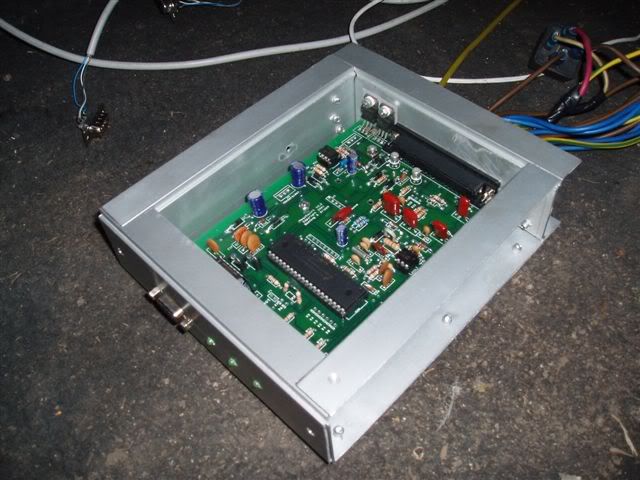

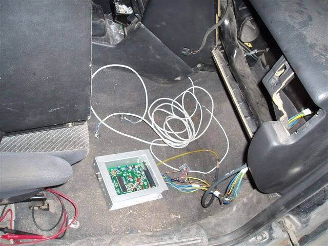

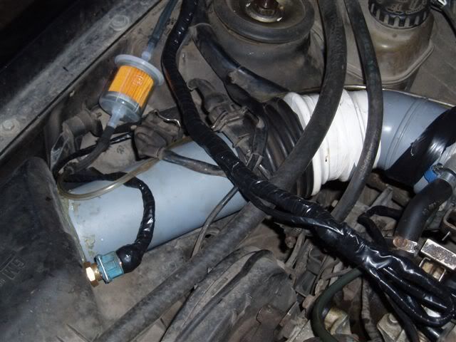

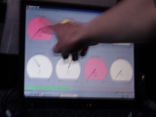

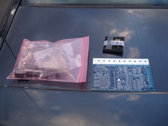

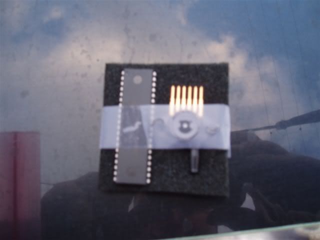

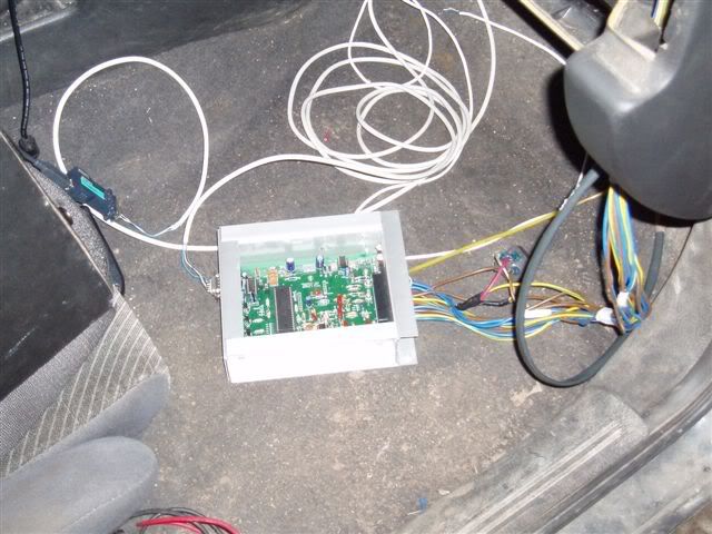

Mul on üks sõber, kes juba aasta tagasi tellis USA -st esimese MS -i ja lappas selle ise siin kokku (ilge elektroonika vend on ise), pani selle peale Opel Vectra GT-le 2,0 8V motoga.Asi hakkas tal päris hästi toimima ja enamus 110 kw -seid Calibraid said pika puuga kotti.Kahjuks dünosse ta selle masinaga ei jõudnud kuna auto sõideti tal viiludeks.
Nüüd 2 kuud tagasi tellis ta uuele liikurile (Vectra 2000) järgmise komplekti kuna vana komplekt sõidab juba mingi Fordi peal ringi.
Enne MS installimist käis stock autoga dünos ja kui ta MS-i peale saab ja auto korralikult tööle sellega siis läheb uuesti ja tulemused ka paberil siis olemas.
Düno tulemused siis enne MS -i installi:
filtriga 104.3 kw/141.8 hp @ 5968 rpm , 185 NM väänet @ 4900 rpm
ilma filtrita 107.0kw/145.5 hp @ 5880 rpm , 190.3 NM väänet @ 4840 rpm
Teada peaks saama siis selle, kui palju annab MS juurde stock nukkadega mootorile.
Mõned fotosüüdistused ka MS komplektist:

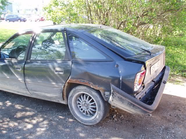

Auto, millele MS peale läheb on siin:
Ja siin on siis Vectra GT peal olnud MS
Ja see oli siis mainitud vanake:

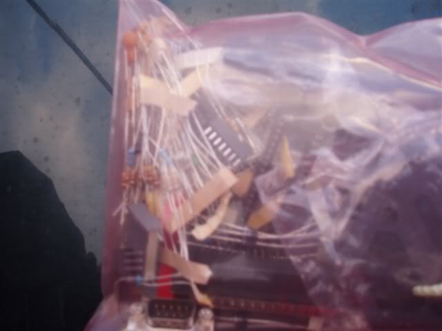

otsi soomest. finsquirt.net seal müüakse isegi sai sealt ostetud inimese käest maksis 200eur ja postikulu oli 10eur, helsingis müüb firma nimega partco ka neid, kit on 149 euri aga posti teel nad ei tahtnud müüa. peab ise kohale minema või kellegi sinna saatma. Minu arust MS II pole veel mõtet osta kuna selle tugi natuke nõrgem kui MS I SnS. ja midagi eriti mega hüper seal ka ei ole vähemalt tavakasutaja jaoks. Hiljem saab alati upgradeda. Aga jah soomest kokku panduna maksab MS I kuskil 200euri juures.

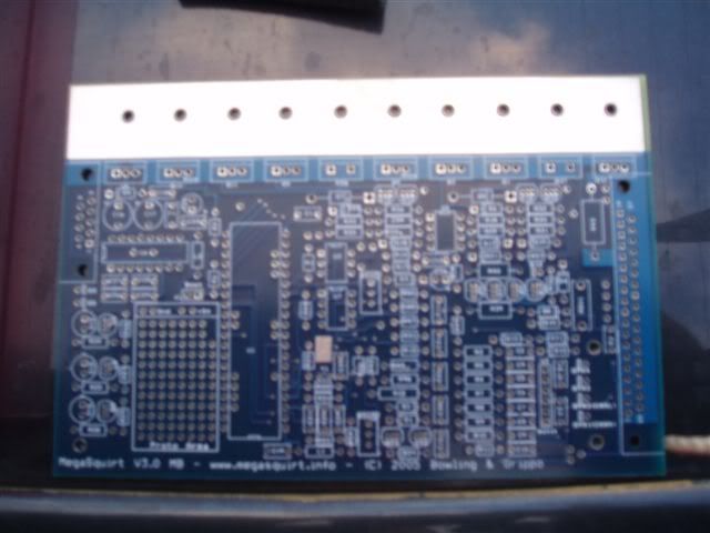

Kas kuskilt ainult PCB'd ei saa tellida? Igalpool olen näind kit'e mis on koos map sensori cpu'ga, endal seisab aga 2 cpu'd ja 3 map sensorit niisama.
PostitusPostitatud: 26.11.2005 15:36
Liitunud: 16.11.2005 18:50
Postitusi: 57
Asukoht: Kesk-Eesti
PCB saad lasta ju teha Eestis valmis. Netis pildid olemas. TTÜ-s vist oli selline õppejõud, nagu Hr. Veljo Sinivee. Usun, et saad ikka tunduvalt odavamalt kui tellides kuskilt.
PostitusPostitatud: 26.11.2005 16:35
Liitunud: 21.08.2005 14:17
Postitusi: 110
Vähe usutav et odavamalt saab. 60$ maksab pcb+cpu+map sensor ja üksiku sellise pcb tegemine maksab ~1000-2000eek. vähemalt sellised hinnad sain mina mõnelt suuremalt eesti pcb valmistajalt.
