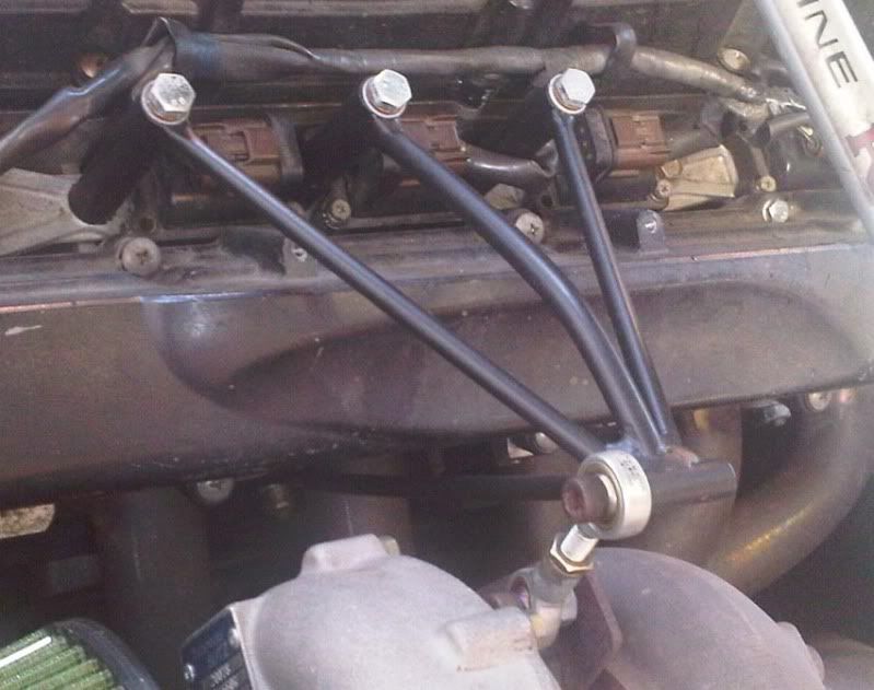

Aga turbo tugi on ilmselgelt väga oluline. Ma tavaliselt riputan turbo paika ja siis teen kollektori, et turbo ei jääks kollektori peale otseselt kandma. Mini-turbotega ei ole eriti probleemi.
Mõnel muidugi ei ole väga varianti. Nt üks Volvo 850 T5, millele sai HX35W paigaldatud, turbo istus kolle all. Ruumiga polnud ka priisata.

Tartus.
Vajadust pole nii kaua kuni midagi puruks pole. Aga pole minu asi vaielda, enamus peavad mind lolliks.
Loodetavasti omanik ei pahanda:

Mul küsimus et mis hinnaga seda pildil olevat põlve ostad ja mis mõõdus?
Ma üldiselt samast materjalist teinud kuid hea oleks poehinda ka teada:)
