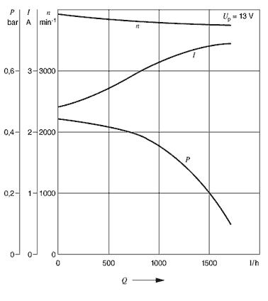

Pump peaks olema taoline, mis sellel lingil viimane
http://www.mez.co.uk/turbo13.html Asjakohane link üldse!
On küll poole lahjem kui võimsaimad, aga
13V 3.5A 3700RPM
0.2L/s 0.4bar vastusurvega. Ei tea palju reaalselt seda takistust on.
0.4L/s 0.2bar
Noh see 3.5A on 25A ventikate ja 10A vesipritsepumba kõrval üsna tühine. Iseasi, mis mu 11Ah aku sellest arvab :) Genekas ei tule rajale mitte niisama laiskusest kaasa :lol:
Sel pumbal on see hea, et kui on takistus ees, siis maha ei põle. Siit graafikult kah nagu tundub, et voolu vähendatakse kui vastusurve kasvab.

Einoh, pumba graafik näitab ju et vool kõigub 2,5 ja 3.5A vahel - seal on mingi sidur kah sees, ja seepärast arvatavasti ei sarnane see graafik el-mootori graafikule.

Ega tegemist pole bensu ega waterinjectioni pumpamisega, kus survet on vaja ka pihustuse tekkimiseks.
0,3bar = 3kg/cm2 ja 17mm = 2.27cm2 >>> 6.8kg surub igale ruutsentimeetrile. 6.8kg peaks olema juba nii suur vastusurve, et seda näpuga naljalt kinni ei hoia?
Kui pumba graafikul on antud rõhk 0.1 kuni 0.45bar, siis selles vahemikus pump ka pumpab need lubatud liitrid.
0.45bar juures nimelt see pump jääb seisma.
0.425bar vastusurvega lükkab aga juba 500L/h
0.400bar vastusurvega lükkab aga juba 750L/h
0.200bar vastusurvega lükkab aga juba 1500L/h
0.100bar vastusurvega lükkab aga juba 1750L/h
Kui see pumba teema nii valus on, siis kasutataks ainult rihm-ülekandega pumpasid.
kui see 1.5 tonni vett tunnis väheks jääb, eks siis ostab oma pumbaautole uue pumba, ja paneb selle vana pumba moto-jahutuse veepumbaks :)
Kui pump auto küljes, või isegi varem, mõõdan ära reaalselt kui kiiresti ta pumpab ja palju kogu süsteemi maht on.
Dual teemasse kah. Et "heat soak" oleks lihtsalt 3" õhukese toru puhul väiksem võrreldes 3" air-air cooleriga - samas jõuab seistes just vesi-õhk-cooler jahtuda vee tempini, ja siis hakkaks vee temp kasvama. Ühesõnaga, ka vee radikale tuleb ventikas peale panna.
Peab veel mõtlema, kuidas seda radika ja paagi vahetamist pehmendada, või siis üldse, kuidas saaks jätta radika, aga et ta ei soojendaks jää vett. Panna (2) kraani vahele? Samas tahaks dragil mitte vajalikud asjad nagu raja äärde jätta niikuinii... ok enne mõtlen siis kirjutan :lol:

Astrona kirjutas:
Eks katseta see pumba teema omal nahal ära. Kõik oleneb torude suurusest ja paksusest, minul on 8m! torusi seega natuke teine teema. mootor nimelt õiges kohas.
Mina soovitaks küll kasutada vett vaid võistlustel, ehk torudega tooks WIC juurest kaassõitja jalgade juurde tuleseina peale, sinna aiavooliku sulguriga kiirliited vmt. Jääpaak oleks kaassõitja istmele(vööd) või põrandale(mingi muu kinnitus) installitud koos pumbaga, pump sigaretisüütajasse.
Ma ka kirjutan enne kui mõtlen, aga äkki leiab mingi idee ridade vahelt.
