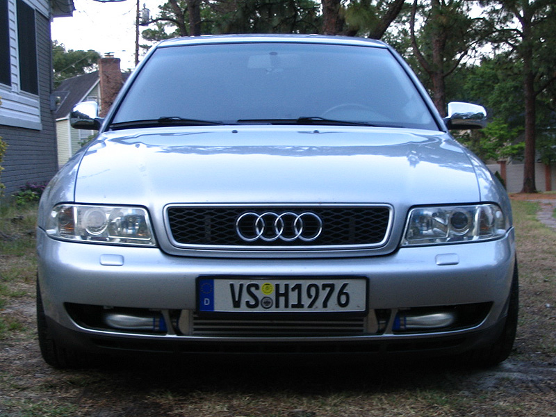

Tere
ühest teisest keskkonnast ja teemast ajendatuna tahaksin küsida teadjamate meeste käest taolise cooleri lahenduse ja selle seaduslikkuse kohta.
Kas pildil oleva cooleriga tekib TÜV'le minnes probleeme? Kuidas üldse suhtutakse järelturu coolerite paigaldusse TÜV'is?
Ise olen aru saanud, et kui ta mahub Sul ilusti põrkeraua taha ja auto välimus on võimalikult originaalilähedane (s.t põrkerauas alles udutuled ja/või võred), siis probleemi ei teki. Või ma eksin?
Kuidas on põrkerauaavadest väljaulatuvate osadega ehk põlvedega? Stangest eemale nad ju ei ulatu, s.t et auto pikkus sellest ei muutu. Samuti puudub oht kaasliiklejatele.
Sai natuke palju küsimusi ja võib olla vähe lollid, kuid endal selliste asjadega seni kogemus puudub. Linnaliikluses olen selliselt ehitatud autosi näinud küll ja veel ning pole ka näinud/kuulnud, et miilits kedagi seetõtu kotiks. Rohkem huvitab see TÜVi teema. Äkki keegi oskab kommenteerida, kellel vastav kogemus olemas.

Viimaste uudiste kohapealt vist võib auto sisselaske poolt muuta aga iseasi, kas nad lubavad nii välja seda tuua.
Et kui normaalne ÜV tegelane, siis ei pane ta seda tähelegi.
iseenesest võib panna aftermarket coolereid aga paigaldus peab olema korralik.
stiilis väljapoole bumperit ei tohi tuua, kuna see juba jalakäiale ohtlik.
lihtsaim viis, värvi mustaks ja jäta plast ribid ette kui põhjakate, siis alt ei paista ka.

Segusiibrist kuni õhufiltri kopsikuni (ka.) võib muuta.
Tsiteeri:
Kood 702. Üldnõuded toitesüsteemile
Nõuded:
1) mootorsõiduki toitesüsteem peab vastama valmistaja poolt ettenähtule.
Erandina võib mootorsõiduki toitesüsteemi muuta õhu sissevõtu avast kuni õhufiltrini
(kaasa arvatud);
https://www.riigiteataja.ee/aktilisa/12 ... parand.pdf
Kood 702, lõige 1

Kuna sisselaske juures mingeid direktiivi vastavusi ei nõuta, siis saan aru et sisuliselt võib siibrile hiina koonuka klambriga otsa pista ja ülevaatusel on kõik okei?
Aga kui seadust uuesti lugeda, siis mis on õhu sissevõtu ava? Äkki on mõeldud õhufiltri kopsiku sissevõtu ava, avast kuni filtrini tuleb mulle esimese hooga pähe kohe maasturite snorkel, äkki hoopis selles kontekstis muudatus tehtud.
 Teema pealkiri: Re: rumalad küsimused...
PostitusPostitatud: 20.04.2016 23:03
Liitunud: 16.03.2008 13:01
Postitusi: 689
erxx kirjutas:
Ma arvan samuti, et seaduselooja on tegelikult silmas pidanud sissevõtu ava kuskilt kapoti servast kuni filtrini (k.a). Filtrist edasi enam seaduse järgi muuta ei tohi. Ehk koonuse võid panna stock filtri asemele, aga kui peaks juba enne segusiibrit olevaid lõdvikuid muuta, siis justkui ei tohiks.
Tore on muidugi lugeda, et sellisedki muudatused seadustesse on tehtud, pole kursiski olnud.
Selge on see, et normaalsed inimesed ei hakka kottima, kui vahetad mõne sisselaskelõdviku või paned cooleri teise kohta, aga väga pahasse ülevaatuspunkti juhtudes võidakse teoreetiliselt jebida küll. Siit juba läbikäinud soovitus on ka minul: mida tagasihoidlikuma teed (värvi mustaks, näieks), seda vähem kellelegi ette jääb.
