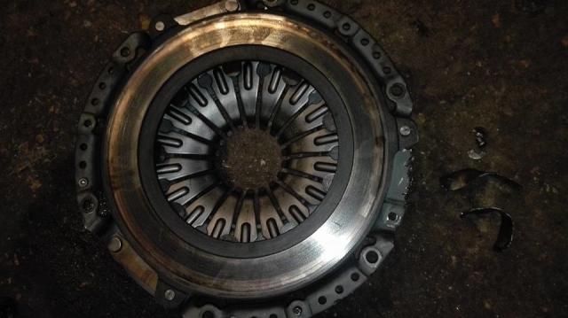

Tavaline aan korv koos tavalise kettaga ca 250kw ja 450nm lagi. Sre korv(letis pea 400eur) + labaga ketas hoiab kinni 1000nm ka, aga korv ise vajab kerget upgrade, muidu pidamise korral juhtub nii:

Novot hea, et seda AAN korvi teemaga pole jõudnud tegeleda. Hea oleks kui jõuaks ala 300-400kw vähemalt kinni hoida. Tuleb vist ikkagi vaadata kohe mingisugune valmis komplekt mis peaks vastu ka, et ei peaks hakkama hiljem kasti pilpaid kokku korjama :badgrin: Tänud! :)
