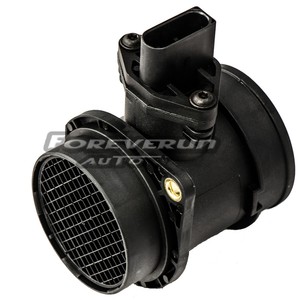

Tänud kaasa rääkimast!
Tegelikult on originaal niiöelda torul, kus maf andur sees, selline võrestiku sarnane asi juba sees. Muidugi ma ei tea, kas sellel samal eesmärgil, millest eelnevalt juttu oli!
Ilmselt ma vist sinna midagi enam juurde esialgu panema ei hakka aga eks paistab, mis tulevik toob :)
Selline nagu lingil!
http://i.ebayimg.com/00/s/MTAwMFgxMDAw/z/mxQAAMXQSfJRnG3h/$T2eC16dHJHQFFhYynl71BRnG3hkl,Q~~60_35.JPG?set_id=880000500F

oleneb, pikad need ribid peal on.. aga abiks on ta kindlasti. isegi selline peenike võrk teinekord ette pandud.. see mingil määral ikkagi ühtustab olukorda, aga pole nii efektiivne. hoiab pigem kajakad eemal.
